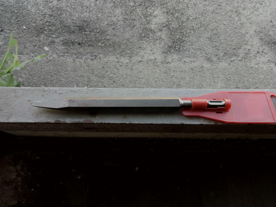

Вычитал на alfabb, что народ, прежде чем лупить кувалдой, сначала дает покиснуть посадочным торсионов под воздействием проникающих смазок. Большее количество голосов набрала какая-то смесь, используемая на промышленных производствах. Ее я у нас не нашел. На втором месте – смесь ацетона с ATF. Звучало странно, но решил испытать. С обратной стороны посадочных посадил на герметик заглушки, оставив сверху небольшой зазор, чтобы шприцем загнать смазку. Далее alfabb рекомендовало немного подолбить с торца торсионы перфоратором, для дополнительного разрушения ржавчины после воздействия смазки. А потом уже лупить кувалдой. В общем, дня три откисало, сделал фигню для перфоратора из зубила, кувалда. Вариант интересный, долгий и бесполезный, как два предыдущих.

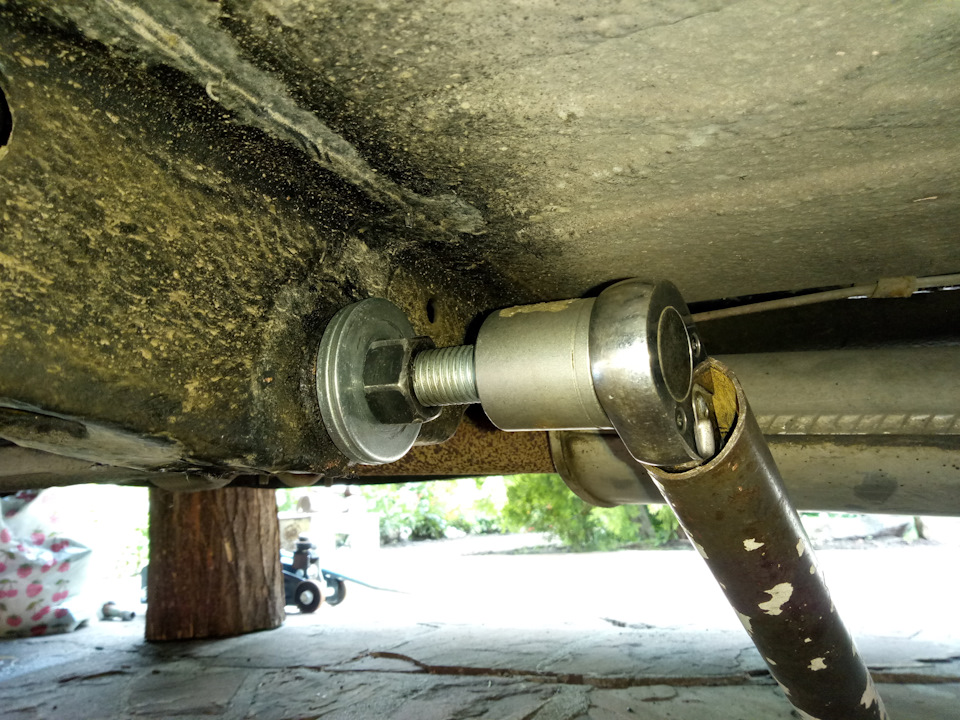

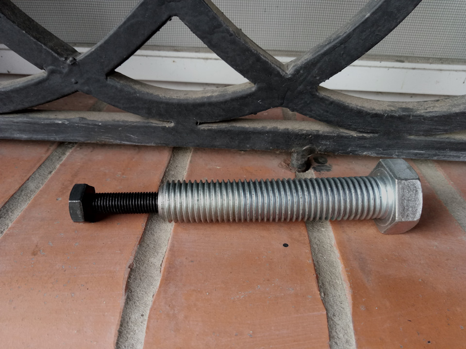

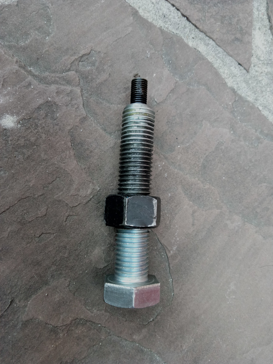

Попытка номер четыре. "Up and Down"

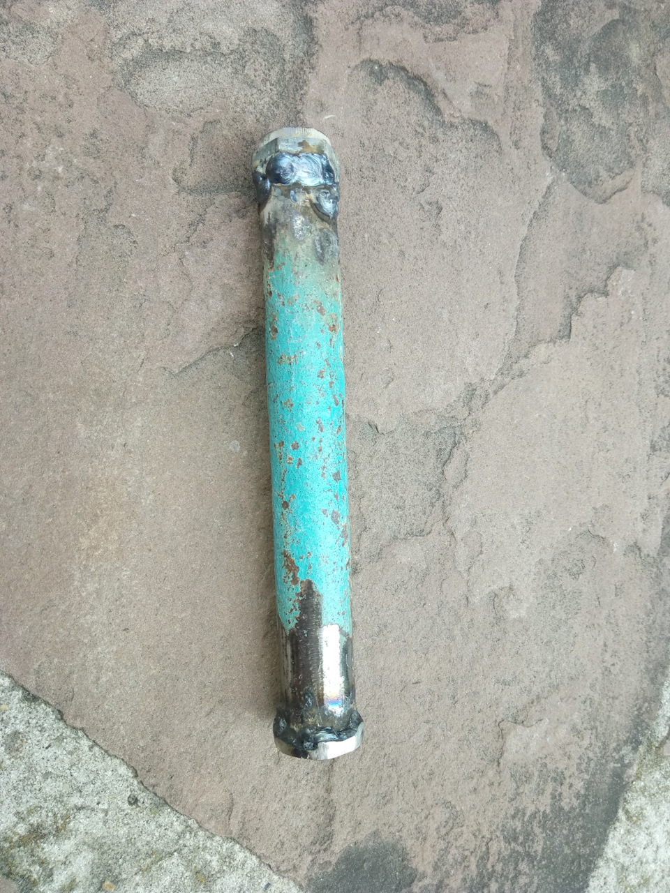

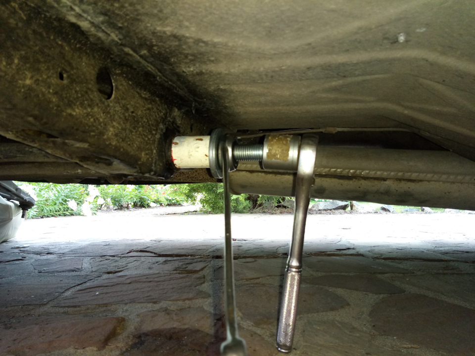

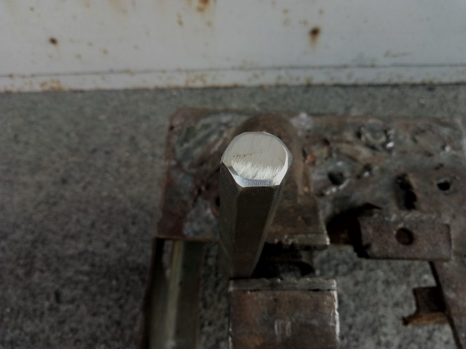

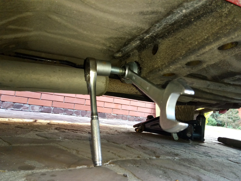

Решил делать съемник, схожий с оригинальным не только по принципу работы, но и по габаритам. Болт на 20 прочностью 10.9, с торца нарезается резьба на 10 c шагом 1,25, вкручивается соответствующий болт прочностью 12.9 и обрезается так, чтобы осталась шпилька где-то 15 мм.
На 20-ку накручивается гайка, надевается несколько шайб. Вся эта конструкция до упора вкручивается в торсион. Фиксируем болт ключом, чтобы не создавать лишний крутящий момент на тонкую шпильку, и закручиваем гайку, вытаскивая торсион «на себя».
Усилие было приличным. Накидной ключ на 30 и так не маленький, но все равно приходилось использовать дополнительный рычаг. В какой-то момент это таки произошло – торсион сдался и медленно пополз к выходу. Бинго! И всего-то недели через 2 после первой попытки. Когда торсион уперся в шайбы, поставил проставку. Пригодились обрезки труб от старого каркаса с раллийной восьмерки.

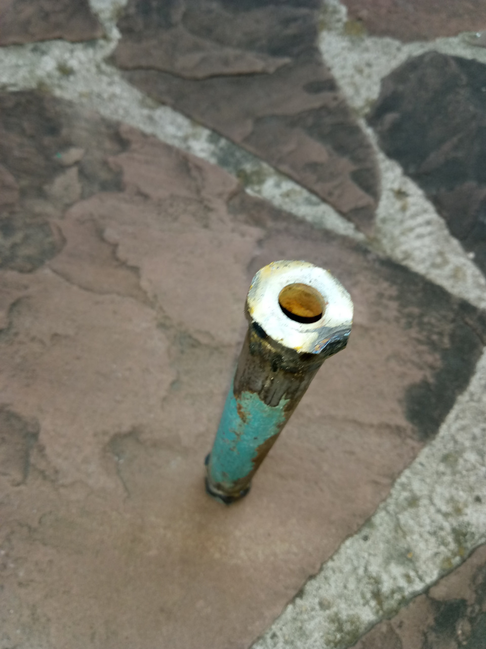

И вот задние шлицы левого торсиона полностью на свободе. Я сделал это! Я гуру! Я мега-мастер! Я повелитель торсионов!) Но это только четверть дела. Смазываю шлицы и забиваю торсион обратно. Обратно заходит намного легче. Фиксирую болтами рычаг и тем же путем выдергиваю торсион теперь уже из рычага. Снимаю рычаг и выбиваю торсион вперед из кузова. Теперь уже полдела сделано. Осталась фигня. Перехожу на правую сторону. Все по накатанной. Накидной ключ на 30, рычаг, давлю вниз, уже планирую дальнейшие шаги по сборке. И тут раздался этот предательский тонкий металлический звон, ключ с легкостью ушел вниз и уперся в землю. «Это ж надо, торсион со звоном вылетает», — успел подумать я, и вся конструкция съемника отвалилась. Никогда еще история не видела такого стремительного падения из князей в грязи. «Повелитель торсионов. Бу-га-га-га», — слышалось откуда-то сверху. Когда я вкручивал съемник в правый торсион, то обратил внимание, но к сожалению не придал значение одному моменту. Съемник не вкрутился до упора, т.е. болт на 20 не уперся в торсион, и остался «провисающий» участок тонкой шпильки. В этом месте она и лопнула. В итоге у меня два обломка, которые в любом случае нужно извлекать. Со съемником проще – наварил гайку и выкрутил. С торсионом сложнее. Он утоплен в посадочном. Одно радовало, что из торсиона торчал конусообразный обломок, за который хоть как-то можно было зацепиться.

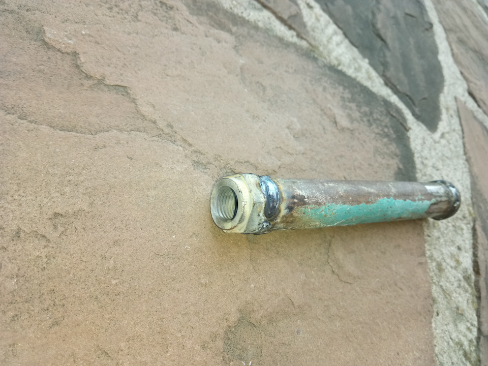

Пошел за советом к гуглу и ютюбу. Выбрал вариант приваривания через трубку. Берется обрезок трубы. С одной стороны наваривается шайба подходящего диаметра, с другой гайка. Далее электродом через трубку шайба приваривается к обломку шпильки и выкручивается. Кому интересно, легко найдете видео на ютюбе.
Я точно не гуру сварки. Поэтому вполне логично, что после нескольких неудачных попыток я имел обломанную шпильку приваренную к торсиону.

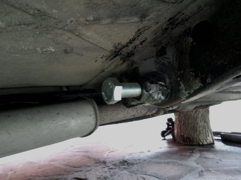

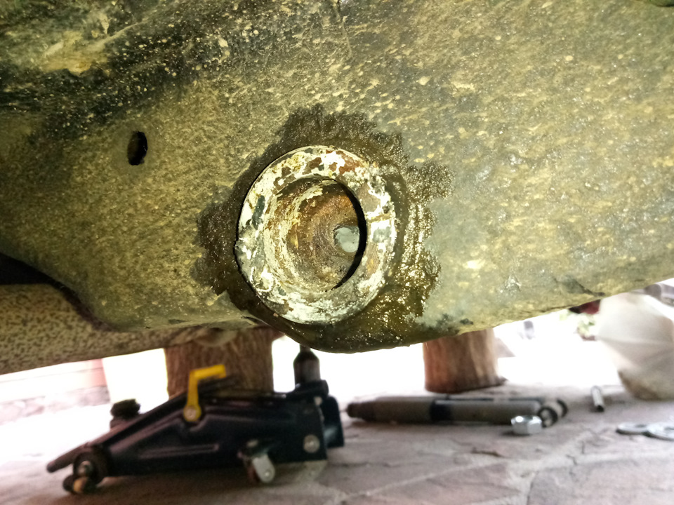

Попытка номер пять. "Яркая"
Пришлось прибегнуть к варианту, который мне предлагали изначально, но который мне очень не нравился. Сзади посадочного на кузов наваривается большая гайка, в которую вкручивается толстый болт и выдавливает торсион вперед. У этого способа есть заведомо негативный побочный эффект – торсион можно выдавить только вперед и нельзя назад, что усложняет снятие торсиона с рычага и вообще последующую установку, т.к. чтобы при сборке отрегулировать высоту, его нужно туда-назад снимать много раз. Мое нежелание «портить» кузов сваркой привело к тому, что пару попыток оказались провальными и гайки срывало. В результате плюнул и наварил как следует. Вкрутил болт и выдавил торсион вместе с рычагом вперед.

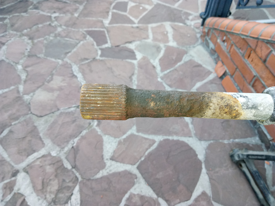

Радости, как вы понимаете, было уже намного меньше. Дальше перекрутил рычаг, чтобы его можно было установить и зафиксировать на левой стороне, и, как положено, с помощью восстановленного съемника полностью освободил торсион.

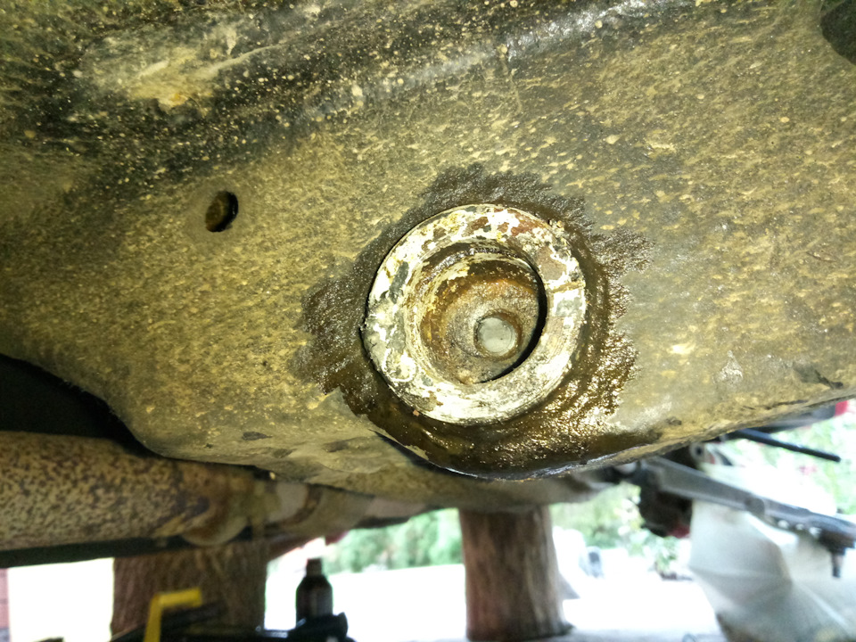

Оба торсиона в руках, цель достигнута, но эйфории уже нет. Дополнительной ложкой дегтя оказалось то, что часть левого торсиона была очень сильно побита коррозией.
Соответственно, вряд ли оба торсиона работали одинаково и, возможно, именно это было причиной перекоса кузова в левую сторону на 20 мм, о котором я писал ранее. Так что пришлось еще искать пару торсионов.

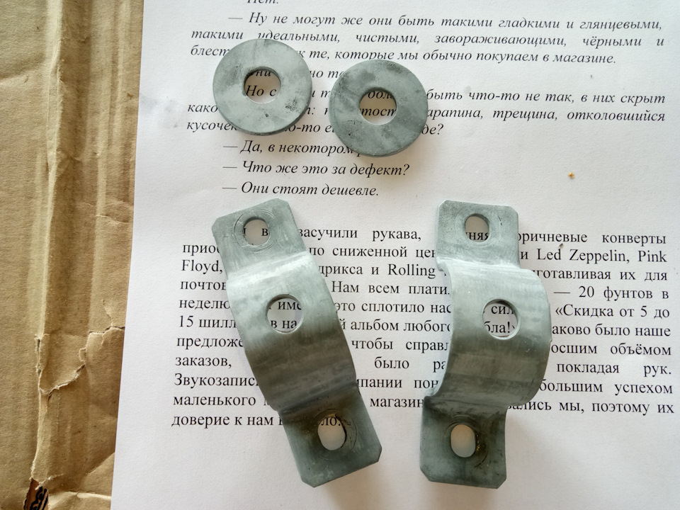

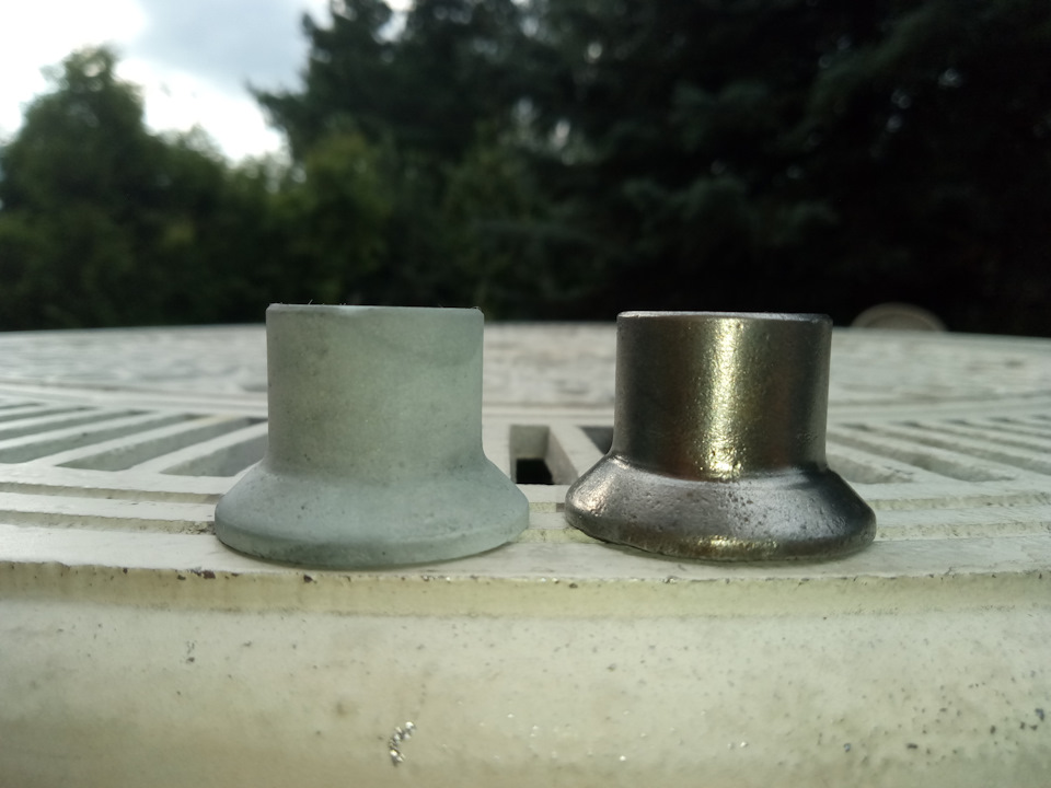

Что делает истинный Альфист, когда у него мало времени и нужно срочно собрать подвеску из комплектующих, половина которых новые и красивые? Правильно – болгарку в руки, зачищать и красить старье. А если очень мало времени? Ну тогда нужно еще поцинковать всякую разную мелочевку. Причем собственноручно. Любите ли вы химию так, как люблю ее я? Никогда не любил химию) Ну как скучный школьный предмет. А похимичить чего-нибудь на практике – милое дело. Пару уроков домашнего цинкования на ютюбе, находим в Запорожье хлористый цинк, в Лисичанске цинковые аноды, берем аккумуляторную зарядку, резиновые перчатки и вперед. Процесс увлекательный, как для первого раза) Насколько эффективен, покажет время. А нацинковал я аж горстку железяк. Зато теперь имею новый опыт)

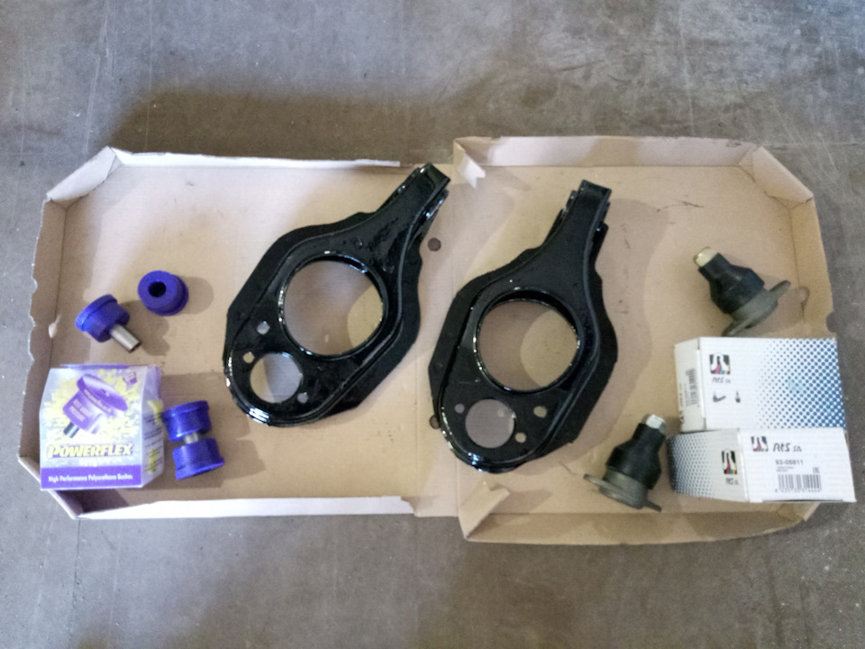

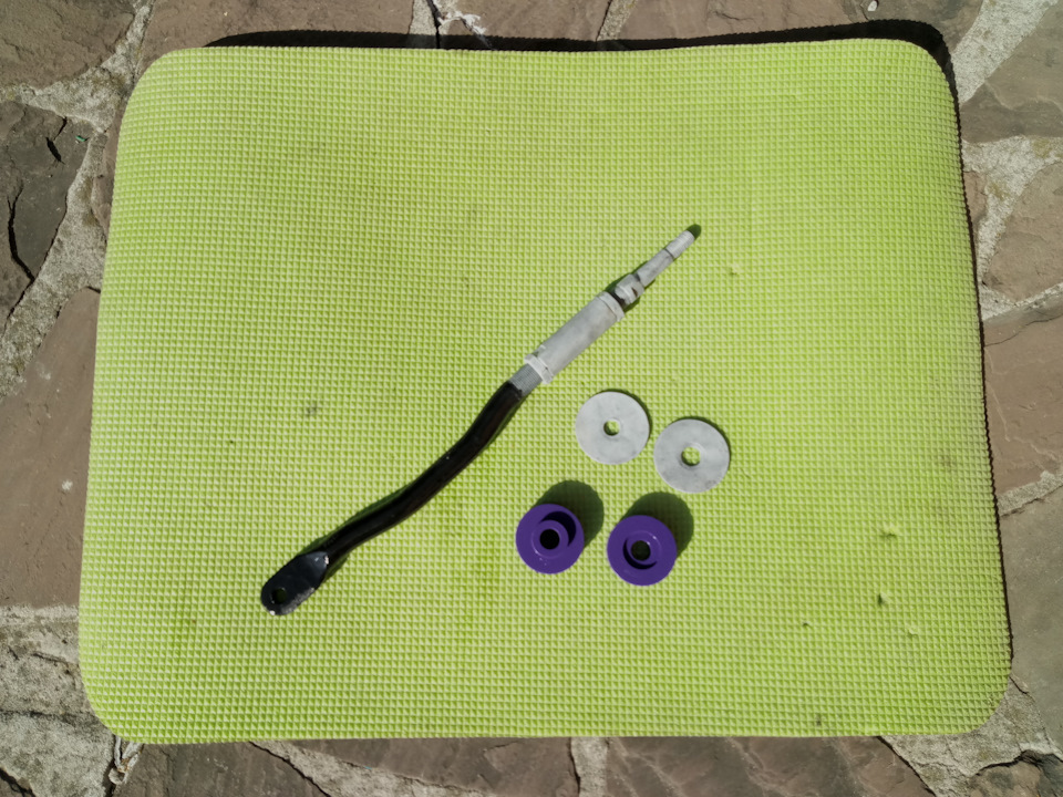

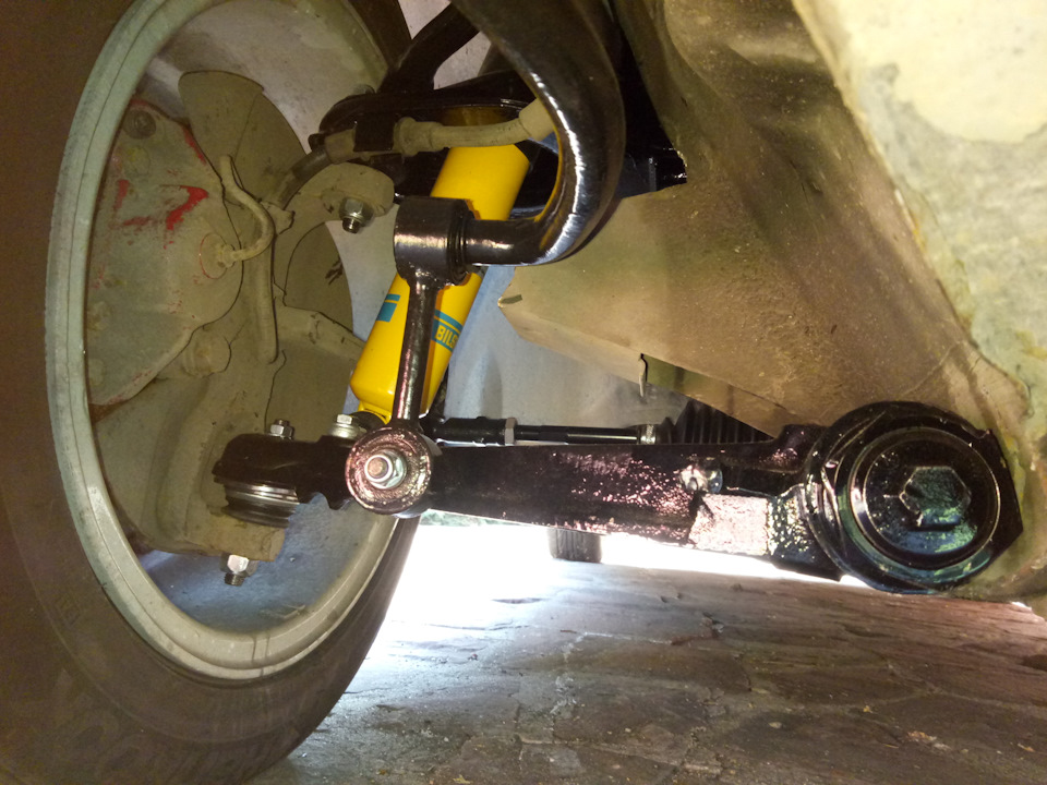

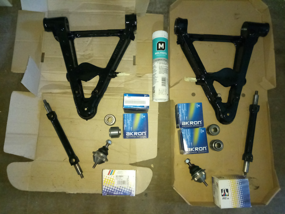

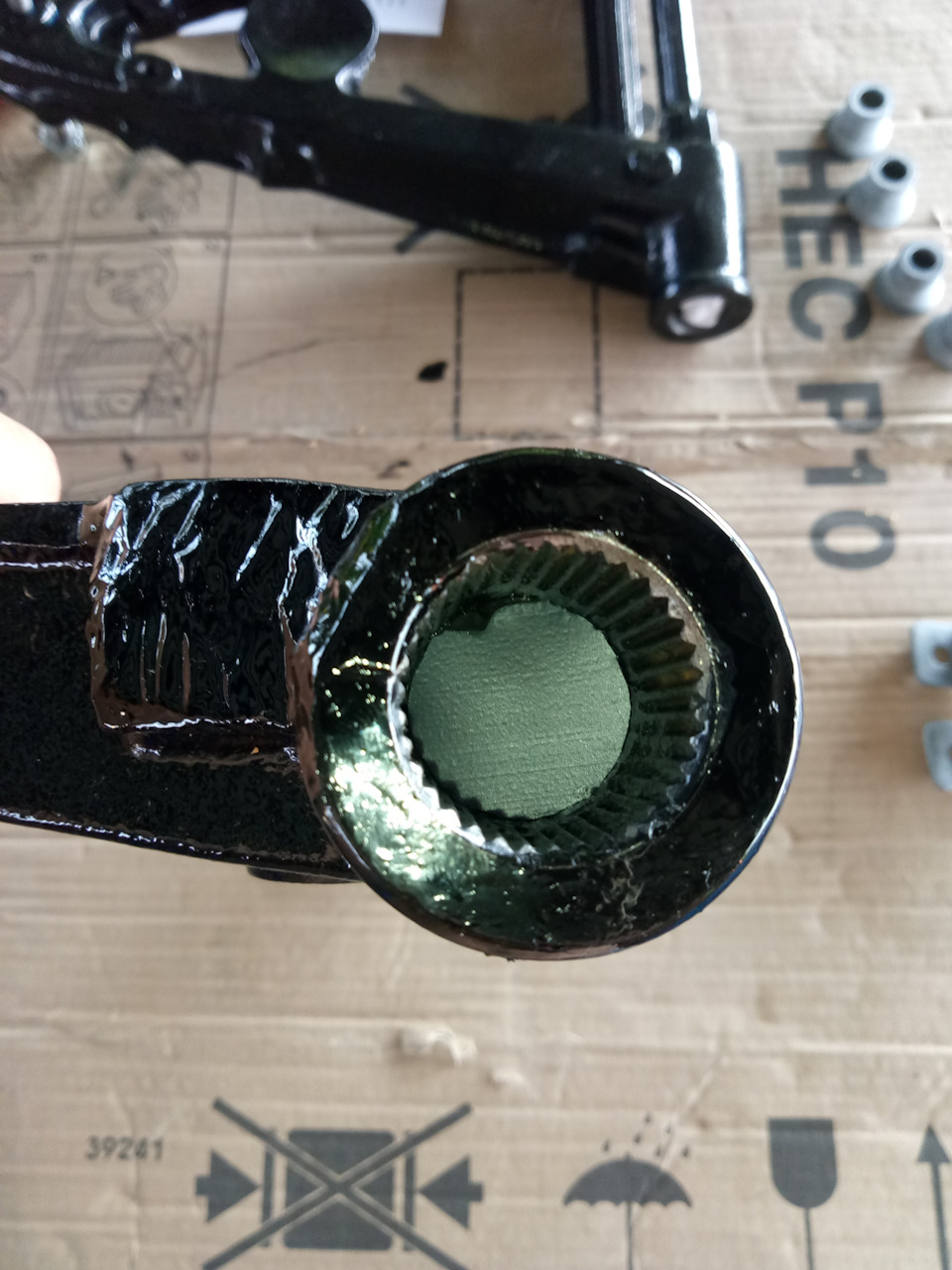

Сборка передней подвески не такое увлекательное занятие как разборка. Устанавливать торсионы – это не снимать) Процесс прост – старое чистим-красим, новое запрессовываем-прикручиваем. Итого – новые нижние сайленты, новые верхние сайленты (powerflex), новые шаровые верхние и нижние, более толстые торсионы, биль Б6, ромашки от powerflexна тяги кастора . Гайку, наваренную ранее для снятия правого торсиона, пришлось срезать. Можно было оставить на всякий случай, но тогда пришлось бы многократно снимать торсион вместе с рычагом для выбора правильного положения.

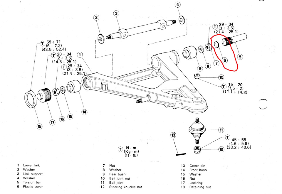

При замене нижних сайлентов, есть нюансы, о которых некоторые забывают. Во-первых, в посадочное сайлента нужно закладывать смазку. По 6 грамм с каждой стороны. С учетом того, что нижние сайленты на 75 относятся к категории дефицита и не страдают долговечностью, не стоит пренебрегать такими мелочами. У меня было два комплекта рычагов, и признаки смазки были только в одном. Я использовал Longterm 2 Plus от Molykote.

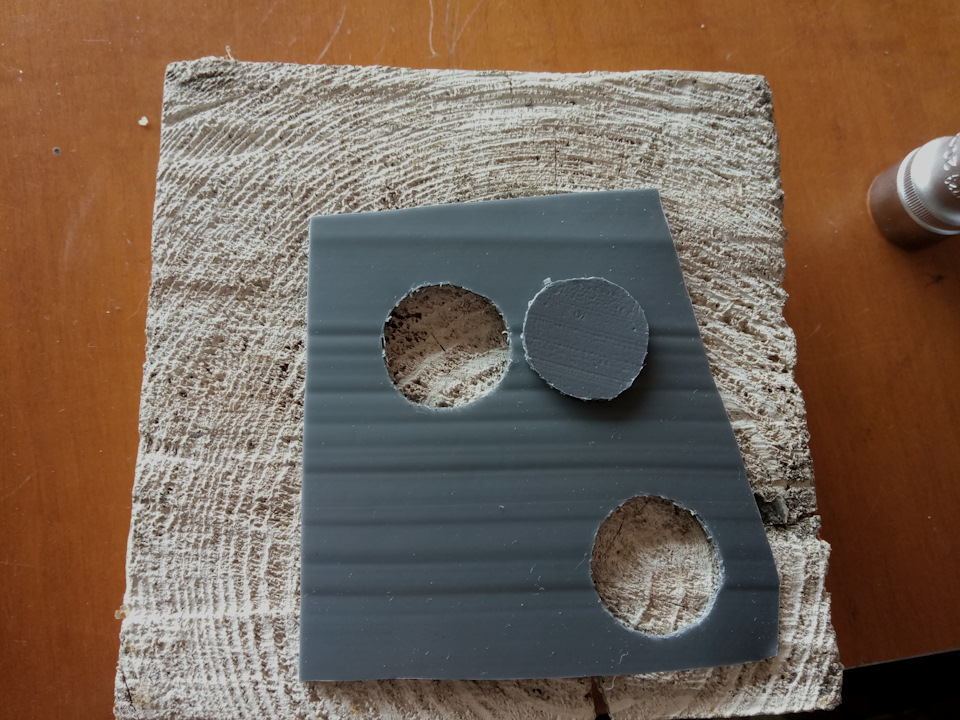

Во-вторых, посадочное со стороны торсионы должно закрываться пластиковой крышкой. У меня во всех четырех рычагах их не было. Понятно, что оригинальные не найти. Поэтому я вырезал из куска пластика от банки из-под масла.
Первые впечатления от подвески оказались не очень позитивными. Но причиной тому скорее были завышенные ожидания и один непройденный этап – проверка развала, а также регулировка схождения и кастора.
