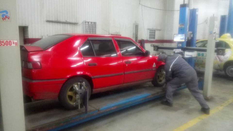

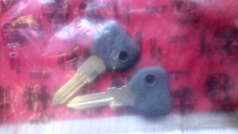

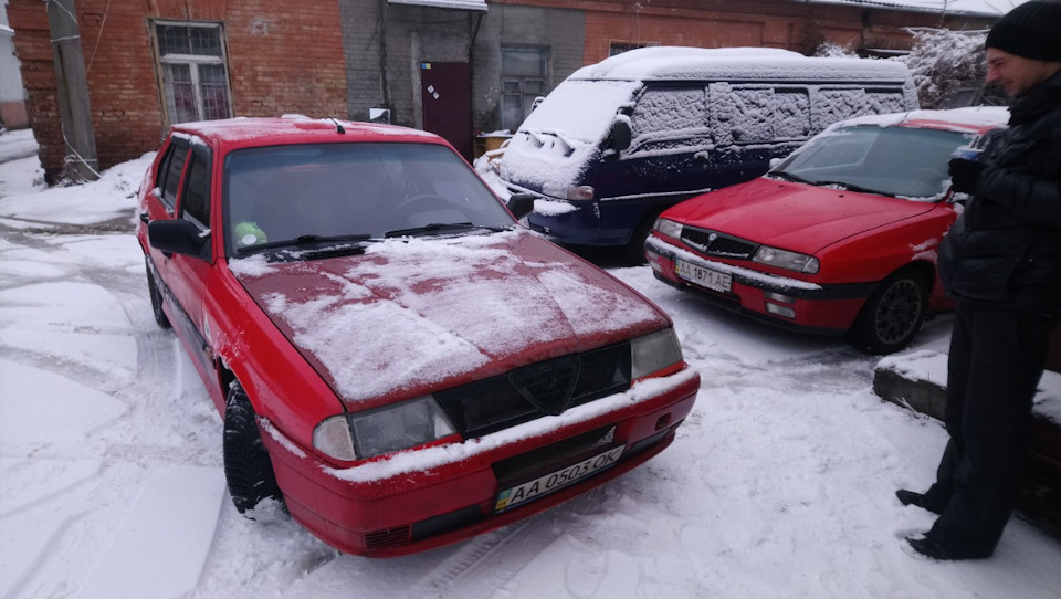

Поменял резину на зиму, неожиданостью стал съеденый внутренний корт, откладывал развал до смены резины, вот и результат видимо, заехал на сходжение к официалам) на прежней точке сделано было без "стараний", а взяли как за порш панамера) приговорили один сайлент поменял все 4шт в рычагах, еще раз на развал, готово ура, Альфа стала стабильней на дороге, рулится и едет на 14хковках значительно веселее, все таки под капотом 88 итальянских пони, и те с годами разбегаюся) Подстаканик "мулял" глаз своим цветным лого, решил его сделать "настиле" блекинред)
прихали оригинальные заготовки) скоро Имолка получит в подарок новые ключи, ориджинале

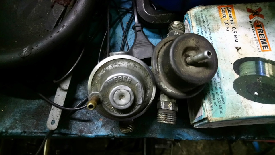

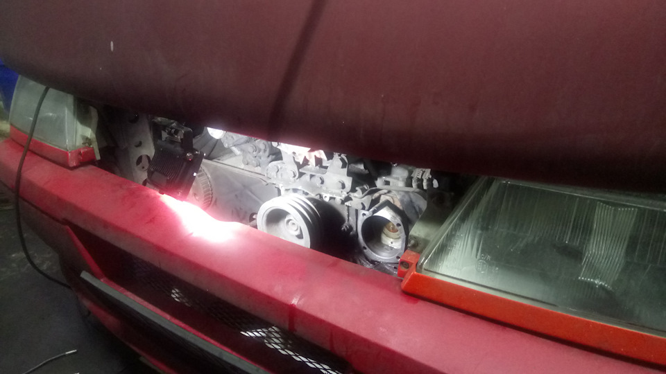

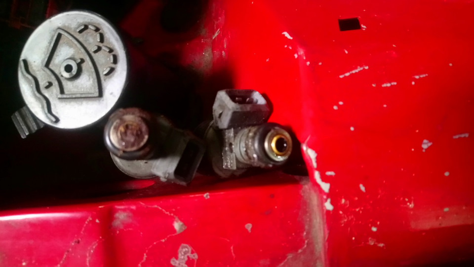

начались проблемы с заводкой на бензине, до этого подтраивала, витоге не завелась вообще., дальше снятие бак, чистка, проверка бензонасоса, сегодня топливный, проблема не ушла, но причина найдена регулятор давления топлива, сказал "давай досвидания", пережали шланг обратки завелась на бензине, отпустил заглохла, жду регулятор, всем легких побед,

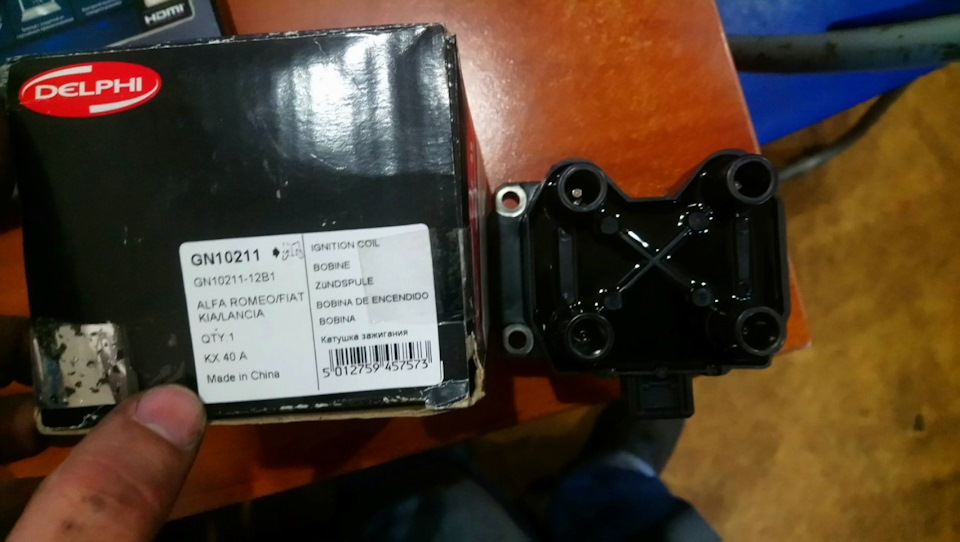

Короче попал я к "бензонасосникам" в процессе своих приключений с бензином, и в итоге выехал так, что ехать было не начем, что на бензе, что на газу, Альфу колбасило и она тупо не ехала, еле допхавшись до "базы", я начал смотреть свечи, в двух цилиндрах искры нет…свечи залиты, подкидываю катушку из запасов она сразу простреливает…3,14 приехали…унмики советуют катушки от сенса или джигуля…я злюсь и сопротивляюсь…приехали товарищи говорят такая же фигня на такуме, здохла катушка приехали купили и уехали, чем черт не шутит, захожу на сайт запчастей, и "обогиавторынка", катушка на Альфа такая же как киа/хундаях/ландровере) ура полдня дела, жалкие 40 баксов, и она у меня новая китайская катушка) с моих любимых проводов повырывали экраны, из 4 коплектов проводов, включая новые выбрал с наименьшим сопротивлением польские sentech, сопротивление 1,46, против новых tesla 1.84) новые дешманские свечи, погнали) ура работает все 4 цилиндра) все ровных дорог)
провода sentech 8211 (33 1,7, 145/146 1,6)
свечи 3043 Denso
Катушка зажигания DELPHI GN10211-12B1

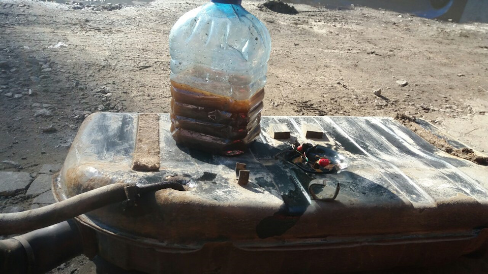

1. сняли бак, почистили

5. чистка бензиновых форсунок
6. замена бензиновых форсунок
7.замена регулятора дваления топлива (первый стравливал все топливо в обратку, второй не стравливал в обратку… третий работает.Ура) кстати поставили вместо бошевского, вебер) и все гуд привет Виктору vik33, и велике дякую Олежа bobk)

10. Снятие бака, чистка обратка и частичная замена ее)

ех - мав я також колись проблеми з тими регуляторами, ставив і Бош(на фото справа)- він на 3 бара(рідний Вебер (зліва) на 2.5) і шланги міняв і бензонасоси :o ... все одно були трабли
в кінці плюнув і купив новий на 3.5 бара з газелі - в токара заколхозили штуцер 2 роки політ прекрасний 8)
