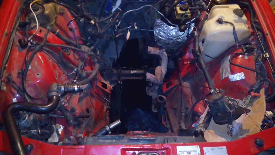

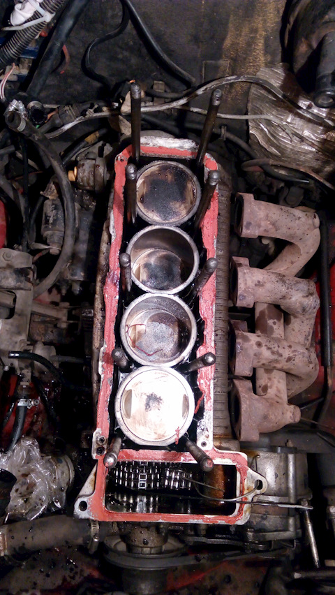

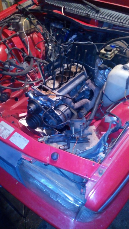

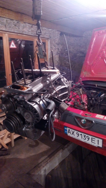

Последнее время машина стала немного выделываться. Заводилась плохо, приходилось крутить долго с газом в пол. Потом вообще стала троить и плохо ехать. Поменял свечи. Завелась с пол-оборота, потом все то же самое. В итоге принял решение разбирать движок — снять голову, притереть клапана, поменять прокладки, поставить новую конфету, подушки движка, помпу… Ну вот, понеслась!

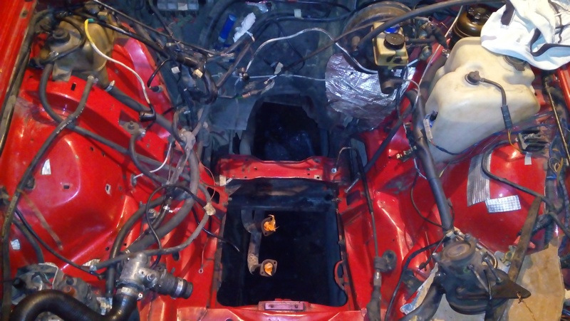

Респект итальянцам. Не пришлось снимать капот при снятии движка.

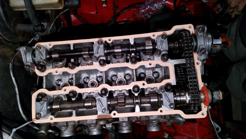

Вот из-за этой трещины, я так думаю, она неадекватно работала.

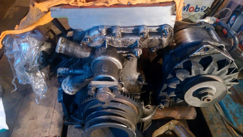

Разболтались крепления коллектора, просекал 4-й циллиндр

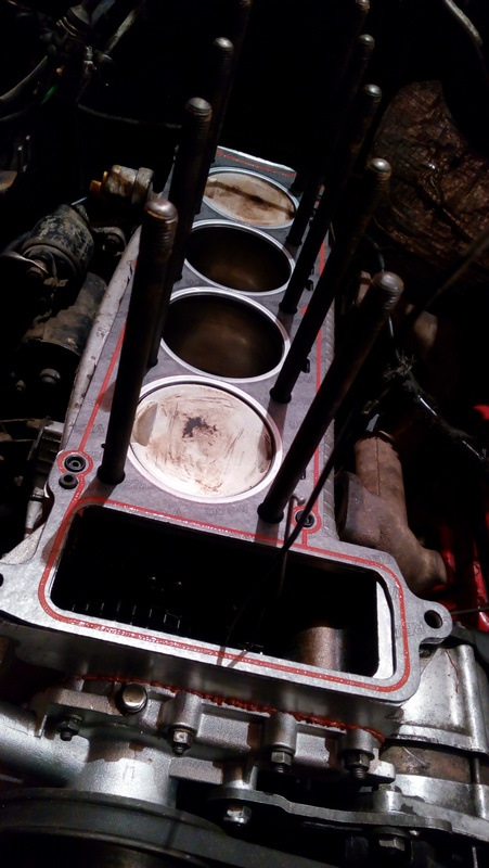

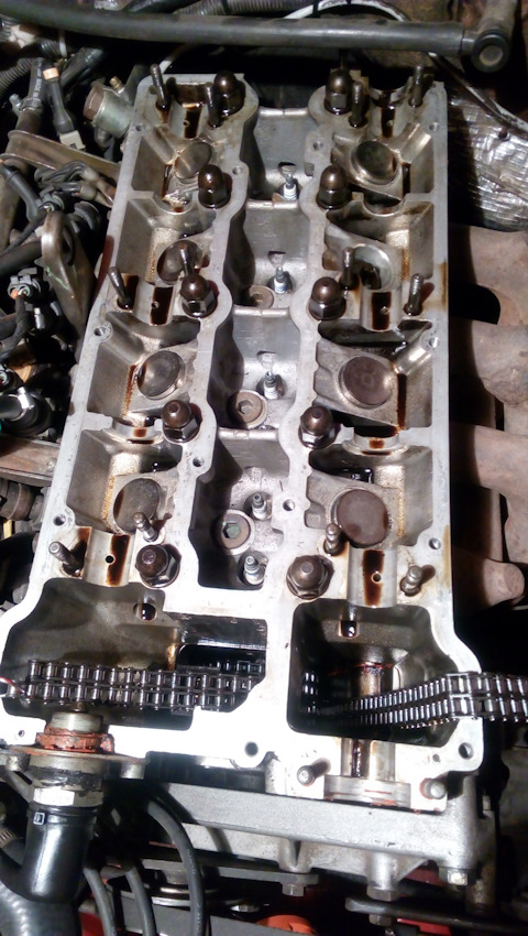

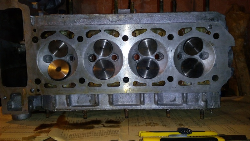

Начал разбирать. Под крышкой — чистота! Масло не подкачало, и Гульф, и Мобил полностью справляются со своей задачей.
Результаты неправильного приготовления смеси. По ходу — перелив, плюс не уверен в работоспособности лямбда-зонда

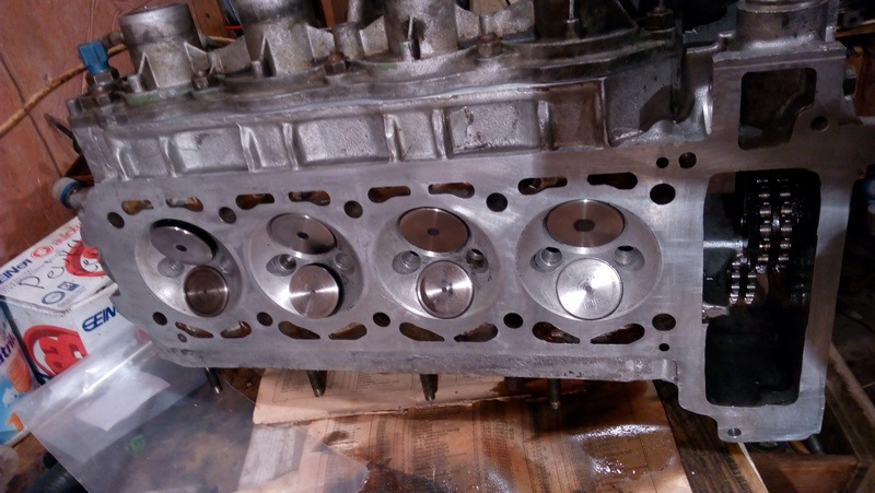

Поршня в нагаре, но стирается просто тряпкой — т.е. нагар вообще свежий, и из-за перелива был размягчен бензином
Донорская голова оказалась с почти идеальной поверхностью, в отличие от родной. Отдал на дефектовку для успокоения совести)
Вытянул движок, помыть подкапотку, поменять конфету

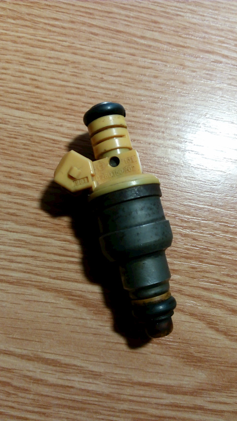

Получил от одноклубника форсунку)

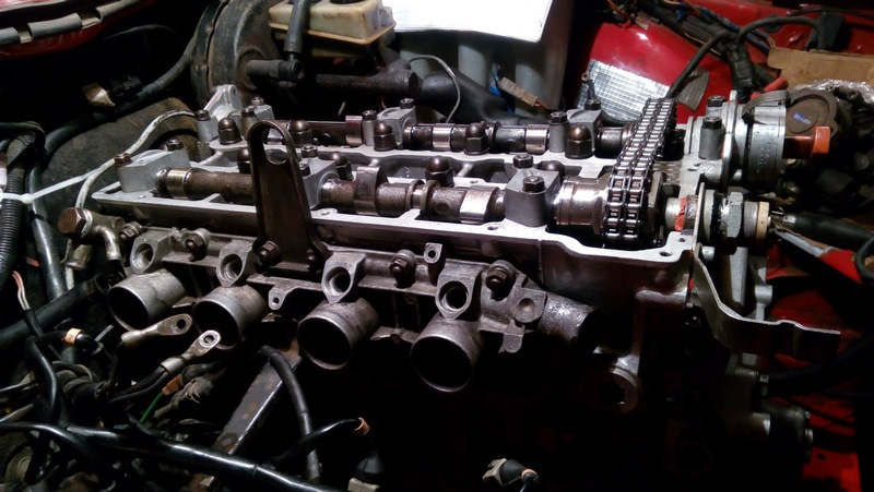

Июль 2016, продолжение.

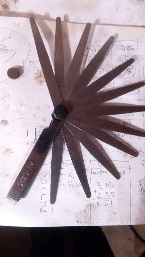

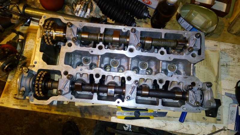

Голову перебрали, все супер, осталось отрегулировать клапана. Ищу щупы…
Вот так она выглядит теперь)

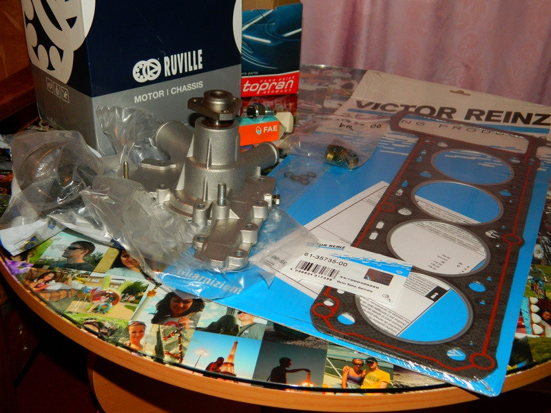

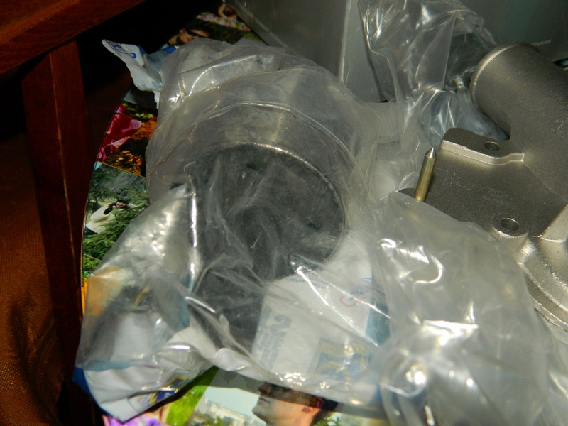

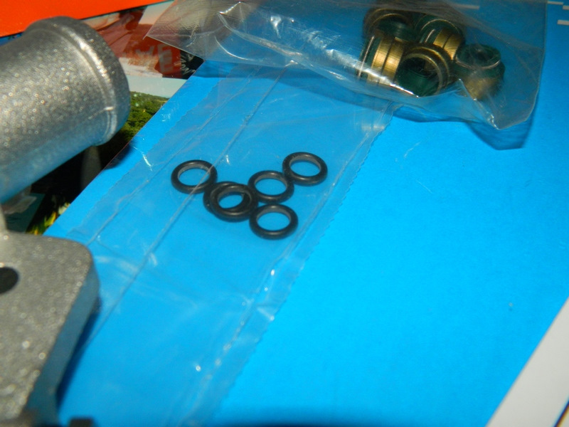

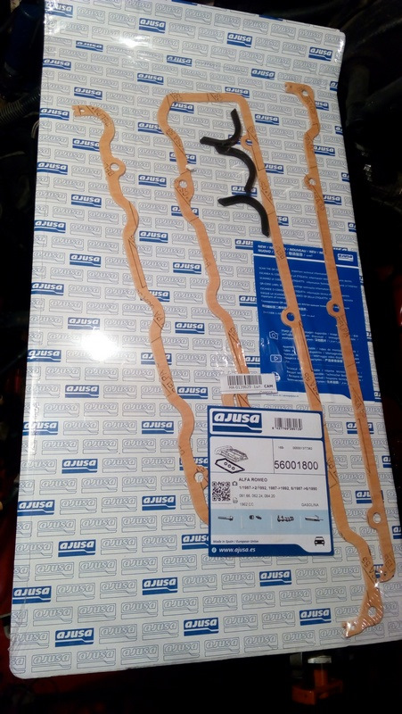

Немного ранее прикуплены нужные запчасти. В их числе прокладка ГБЦ. Кошерная)

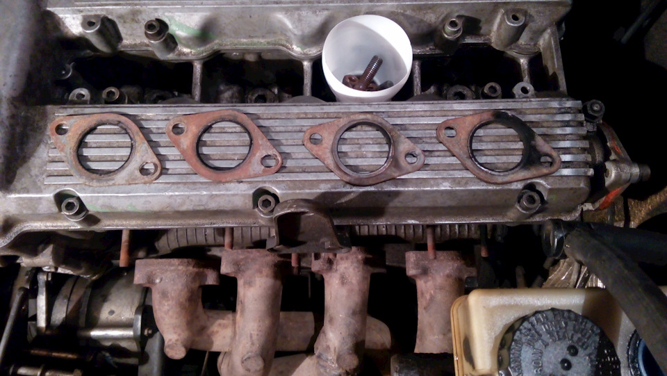

Пока экзист везет мне прокладки впуска, выпуска и клапанной крышки, занялся заменой конфеты (для этого пришлось вытягивать двигатель). На мое большое удивление, выбил старую конфету без особых усилий, новую "запрессовал" еще проще. Старая конфета послужила оправкой)

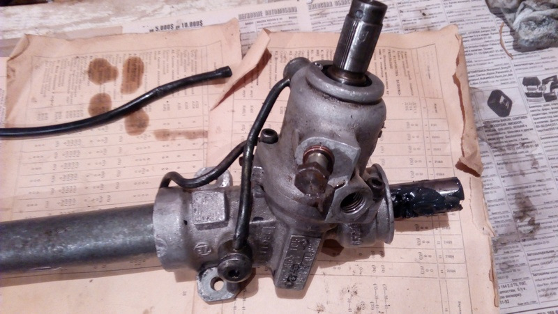

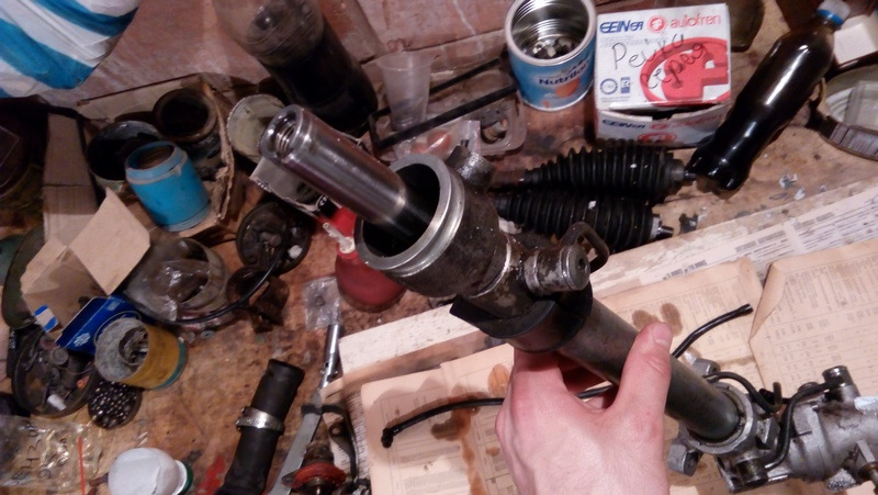

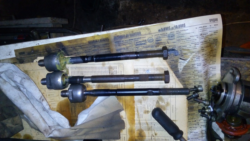

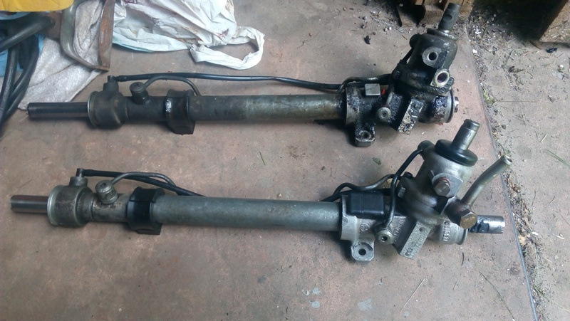

Рейка. С ГУРом. Течет. Причем, сильно течет. Было принято волевое решение о полной реставрации рейки. Тем более, сейчас, пока двигатель снят, ее удобно снимать/ставить. На реставрацию уехала вторая рейка, которая осталась с донора. Сделали, собрали. Забрал, поставил) Красотища, не терпится собрать и покататься.
Есть из чего выбирать. Все наконечники живехонькие, поэтому выбрал те, на которых удобнее паз для регулировочного ключа.

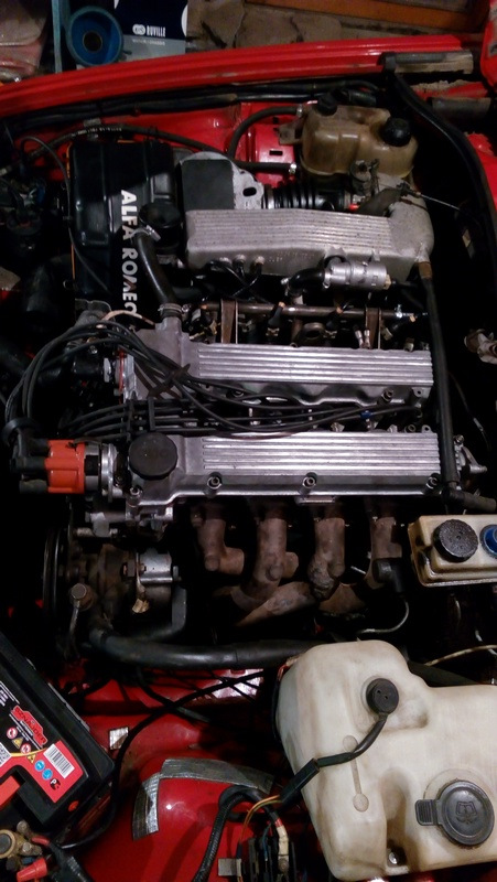

Как водится у нормальных корчеводов, вымыл подкапотку, пока свободная)

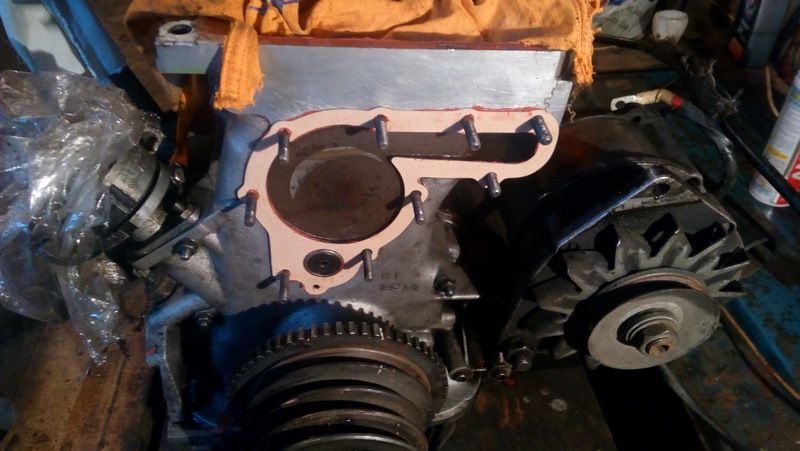

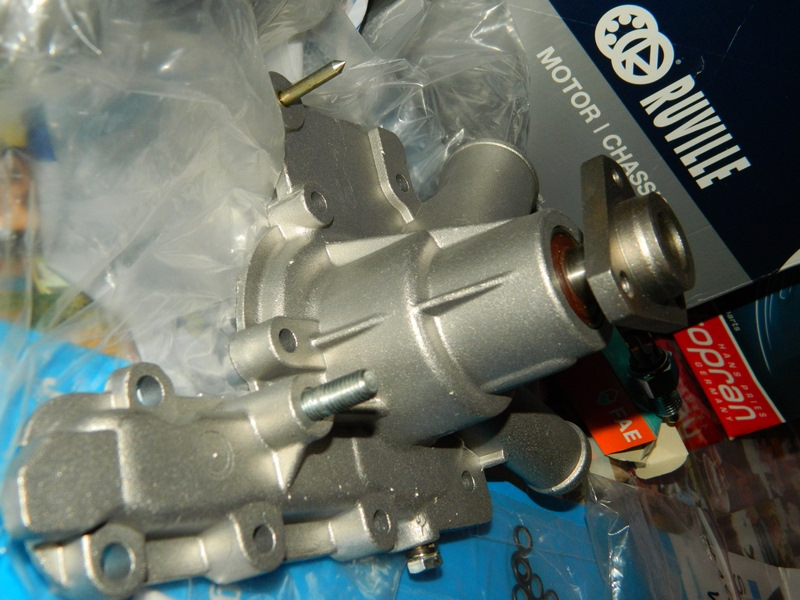

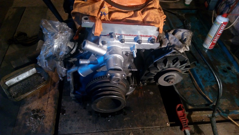

Движок снят и вымыт, меняем помпу. Старая никаких плохих признаков не подавала, поменял "на всякий случай". Так спокойнее. И удобнее это делать на снятом движке))
Свечи новые

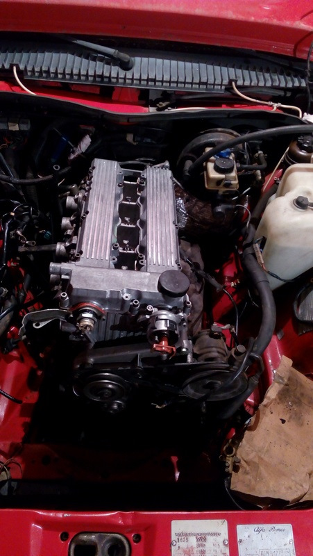

И ночной гость))
Прошло совсем немного времени...

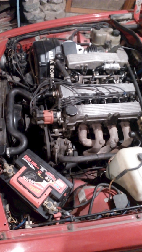

Заменил подушку движка левую, конфету, помпу, перебрал голову… Пора все это собирать и пробовать ехать. С помощью жены и лебедки вернул движок обратно, поставил ГБЦ на свежую прокладку, долго мучился с карданом, но таки впихнул. Движок вымыл, отчистил клапанную крышку, посадил на свеженькую прокладку…
Еще мороки принес выпускной коллектор — подваривали с другом штаны и, видимо, перекосили немного плоскость. В итоге чугунные коллекторы еле натянул. Но победил! 3 часа ночи, я измученный, злой, сонный, но довольный результатом. Попробовал завести — ни в какую! Психанул, ушел спать. На следующий день с утреца зашел в гараж — и, блин, она завелась с пол-оборота! На радостях сразу выехал проверять, тяга после переборки головы стала просто офигительная. Подхват с низов, пинок после 2500 оборотов… Но вибрация никуда не делась. Конфета и подушка оказались не при чем. Продолжаем бороться.

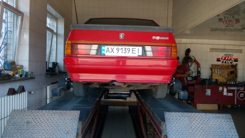

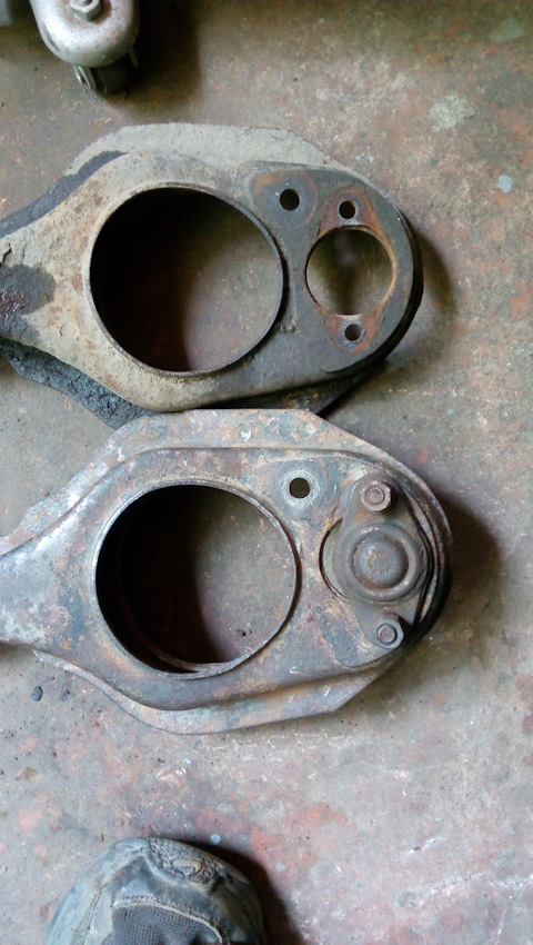

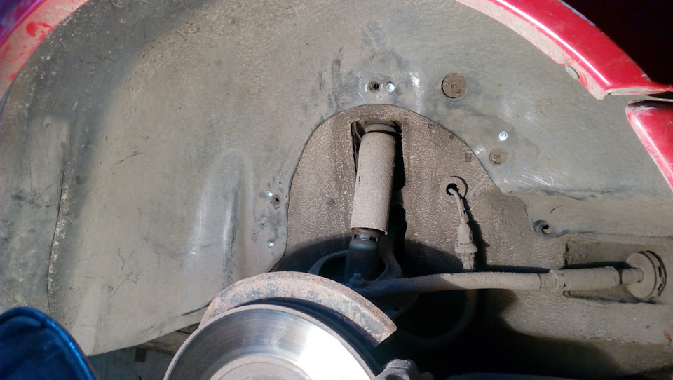

Решил после замены рейки проверить развал, заехал на стенд, поцепили грузики. Все ок, кроме правого колеса. Развал -2 градуса. Это явно много, решить на месте ничего не вышло, поэтому оставил старые зимние шины на передке, на зад кинул новые лето на родных пятнашках, но (спасибо нашим буграм и ямам вместо дорог) остановился на размерности 195/60 R15. Надо сказать, что мне уже пытались делать развал на оф. сервисе VW ( я там работаю), но развал сделать не смогли, альфа — не фольц))

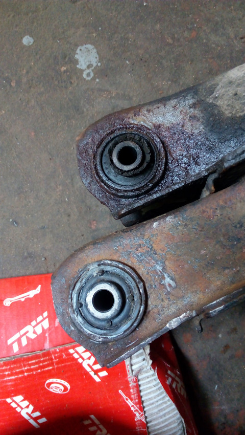

Решил срезать по 4 мм на проставках нижних рычагов, но это почти не помогло((. Геометрия кузова уже, к сожалению, не идеальна. Т.к. такого понятия, как ремонтные рычаги, на 75-ке нет в принципе, принято решение сдвигать крепление верхней шаровой.
Чтобы вывести в размер развал переднего правого колеса, пришлось рассверлить посадочное место верхней шаровой и выдвинуть ее на 8 мм к краю рычага.

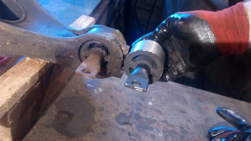

Заодно и сайленты верхние заменил. Старый и новый. Выбивал дома полчаса, новый на работе прессом вживили за полминуты…))

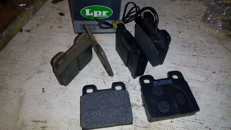

По ходу заменил задние колодки — давно не заглядывал, а тут вот такая ерунда) Левая сторона почти полностью стерлась. Поставил новые, даже подключил проводки датчика износа)) Не знаю только, как они индицируются. Вроде на бортовике, но вы же знаете, как он работает на 75-ках.

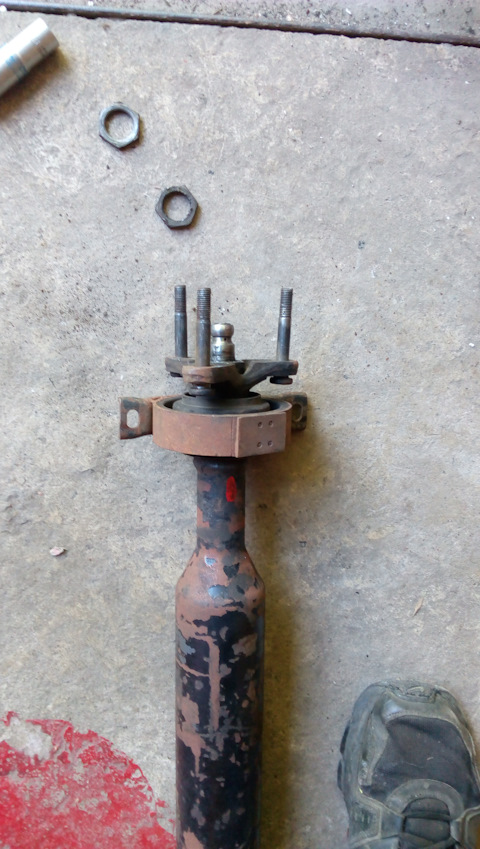

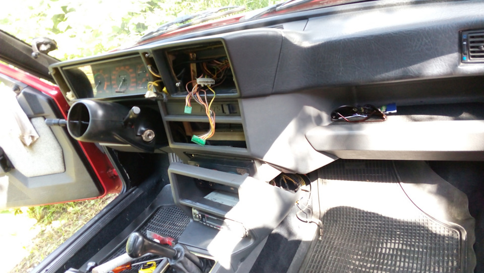

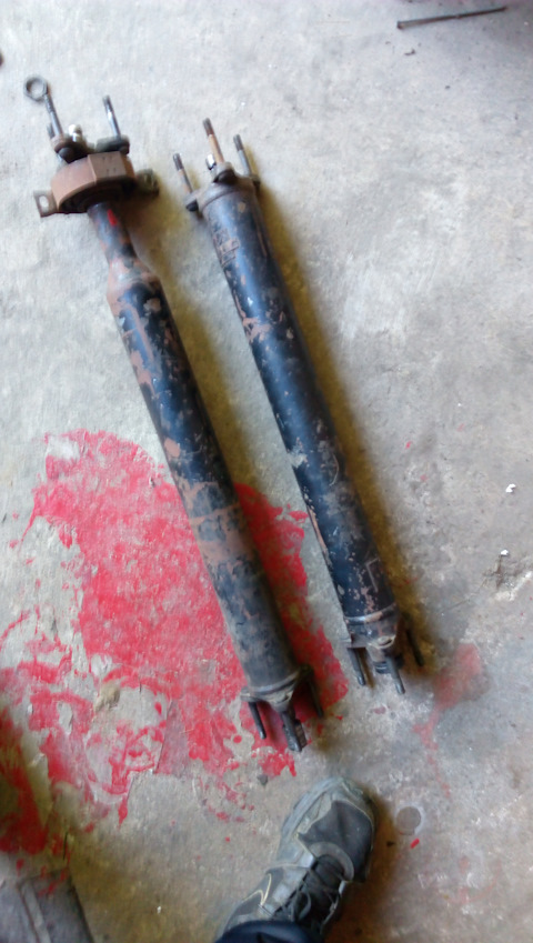

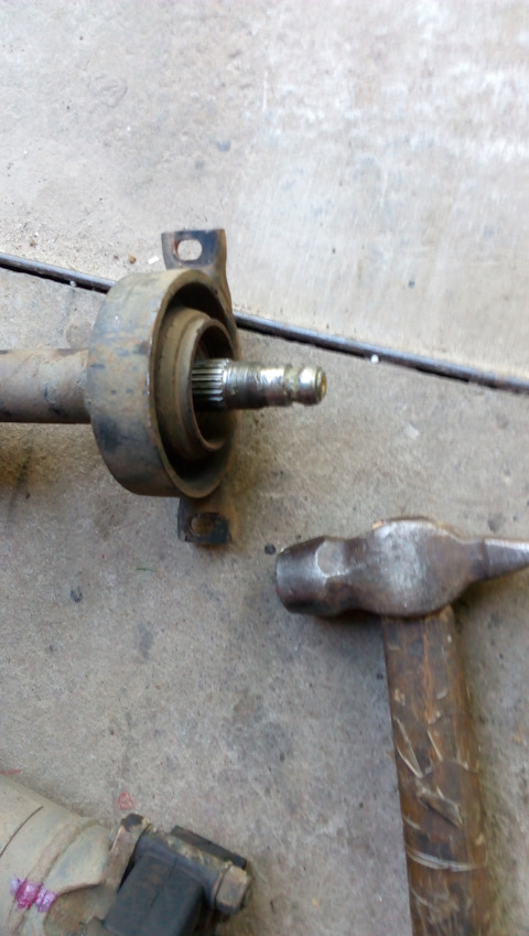

Я долго к этому шел. Она не давала покоя ни днем, ни ночью. Никогда, когда машина была заведена и ехала. Она достала. Время пришло.
В борьбе с ней сделано очень много. Заменены подушки двигателя, заменена конфета, подвесной, муфты. Но она не уходила. Тогда я решил принимать радикальные меры, и был куплен новый (условно новый) кардан. Он приехал ко мне из Киева, большое спасибо Мише Летчику. И я его установил. Разбил руку, вымазался, ка шахтер после смены, но задача была решена.
И вот, настал момент истины. Осторожно я взял в руки ключ зажигания, вставил в замок и повернул. Вжикнул стартер, мерно забормотал мотор на холостых. Но ее уже не было! Я не поверил, что все так просто решилось, и выкатил из гаража. Первая, вторая, третья… Отсечка… четвертая… Ее нет! Она ушла!
…Так я распрощался с ней, не дававшей мне покоя столько лет и уже ставшей ненавистной вибрацией!
Учусь ездить по-новому… ))
Несколько стоп-кадров процесса.

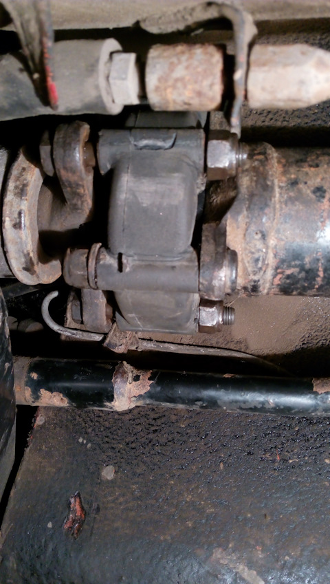

Самое интересное, я нашел причину. Она оказалась досадно банальной, но я не мог бы ее идентифицировать, не увидев, как должно быть. На моем старом кардане попросту не было центрирующих разрезных втулок! Только представьте, как его колбасило!
Кстати, подвесной подшипник переставил свой. Это ведь оригинальный новый подшипник, в отличие от переваненного жигулевского на приехавшем кардане.
Да, небольшая нестостыковка таки имела место. Зазор между муфтой и фланцем. Видимо, до меня машина видала виды. Решил шайбами.

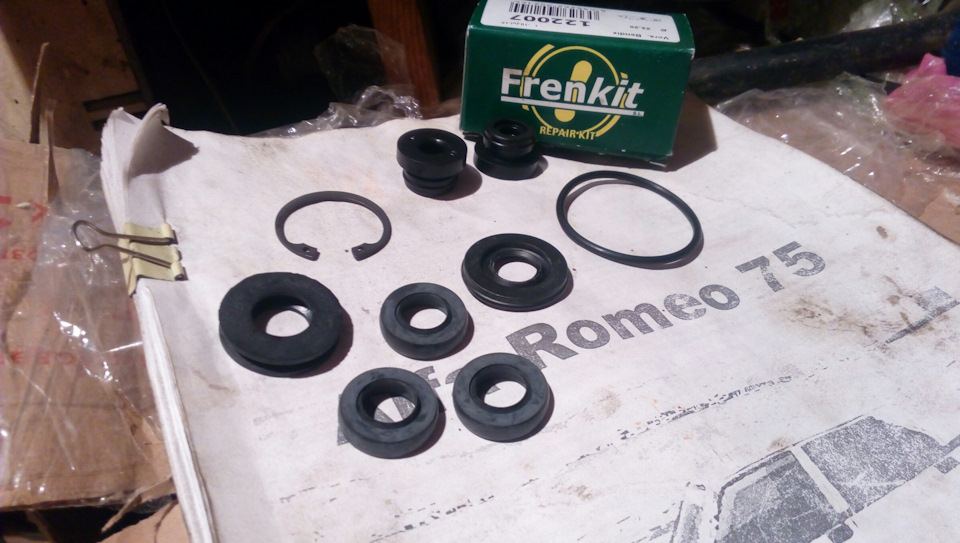

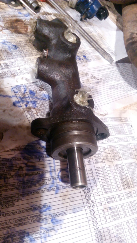

По итогу нужно было что-то делать с тормозами. Клин случился из-за разбухших сальников в ГТЦ. В альфа мануале прочитал, что циллиндр нужно менять в сборе, он не разбирается... Попытка разобрать самостоятельно успехом не увенчалась, поэтому отвез на работу.
Все разбирается)) Фоток процесса, к сожалению, нет, т.к. разбирал товарисч на сервисе. Банально закисла втулка и приржавела. Состояние зеркала почти на отлично, полирнули и собрали с новыми резинками. Прокачали под давлением, теперь все ок.

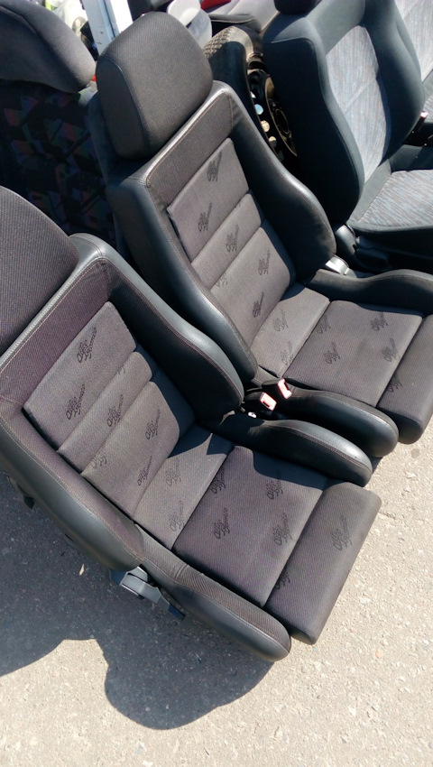

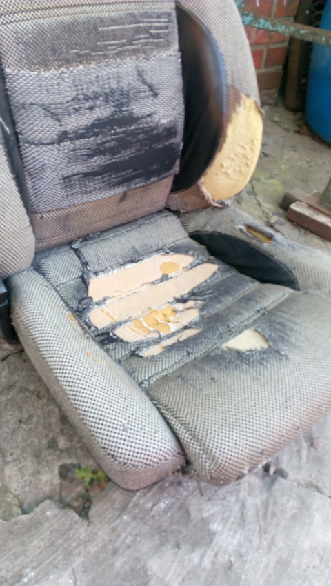

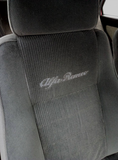

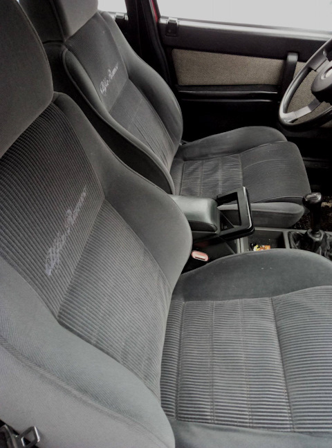

Поменял передние сиденья. Живого оригинала не нашел, перешивать не хотелось. Водительская совсем провалилась, сломались пружины.
Эти очень хотел, но не купил. Ценник шкалил сверх возможностей в полтора раза, к тому же пришлось бы много переделок делать, чтобы их впихнуть.
Купил вот такие) Специально ездил за ними к продавцу домой, в его мега-склад-гараж. Эти идеально подошли и повысоте, и по креплениям, только немного уже салазки были — два пятачка-удлинителя решили проблему)
В Карпаты ездили уже с новыми сиденьями!
Снова регулировал клапана. Для этого даже набор щупов купил. И шайбу регулировочную. Которую в итоге пришлось подшлифовать.

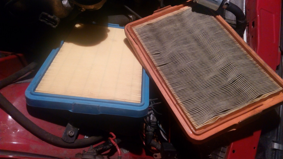

Фильтры поменял… MANN.

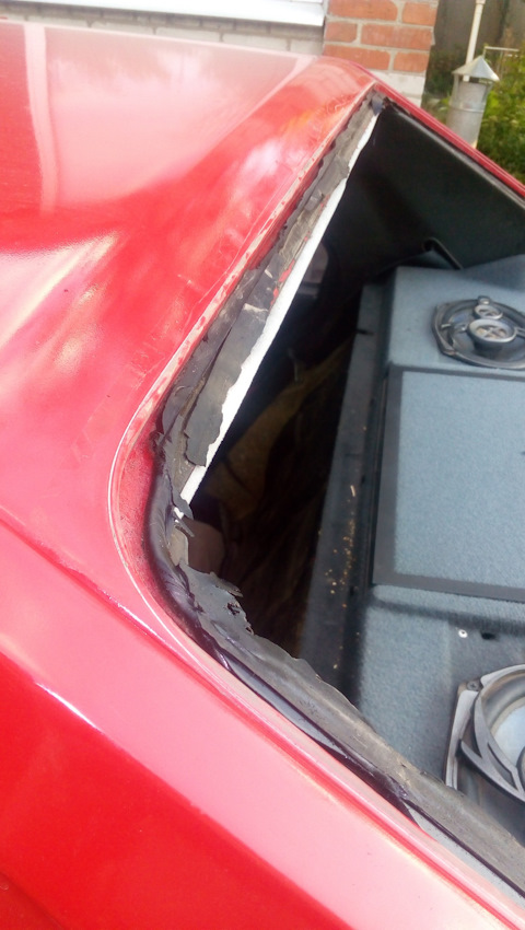

Переклеил заднее стекло. Во время эпичной поездки в Карпаты в августе (об этом подробнее чуть позже) отклеилось заднее стекло. Причиной тому оказалась плохая адгезия герметика ввиду отсутствия праймера. Исправил просчет, купив новый гермет и праймер, сейчас вроде держится)

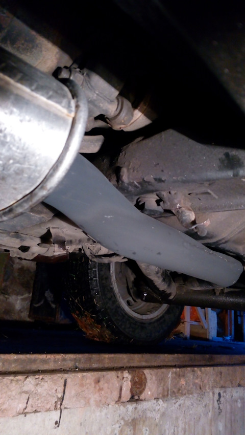

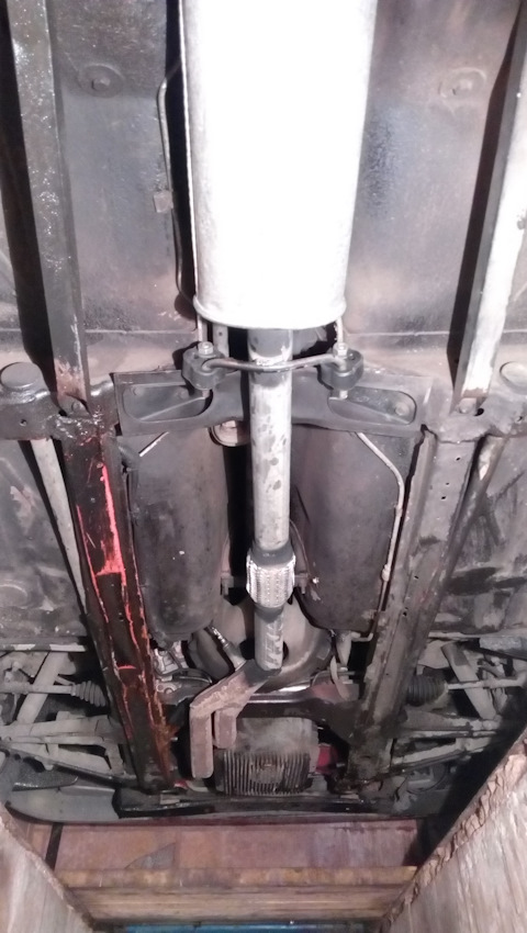

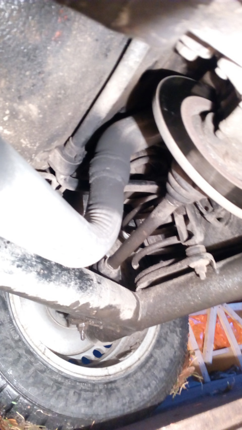

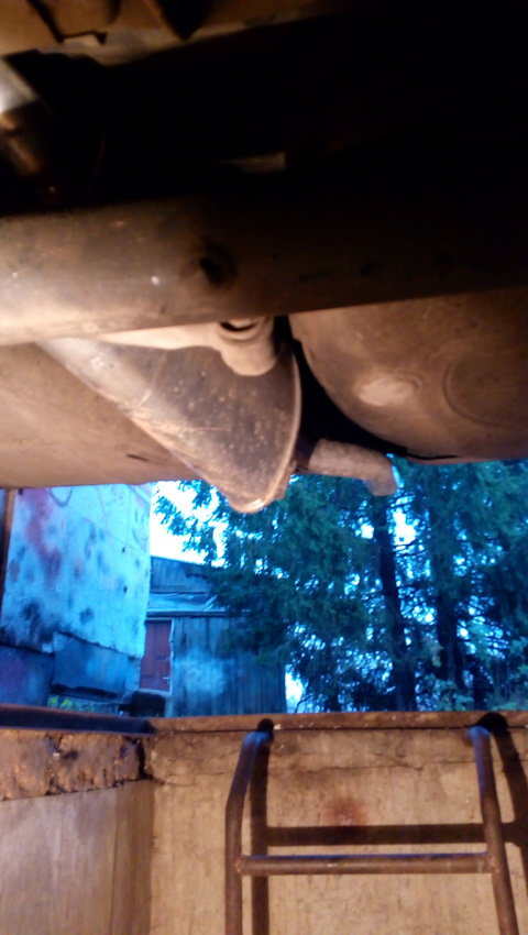

Полностью заменил выхлоп. Наконец-то). Окончательно старый начал рассыпаться в Карпатах))
Делал на одном из Харьковских сервисов по глушителям — сделали очень неплохо.

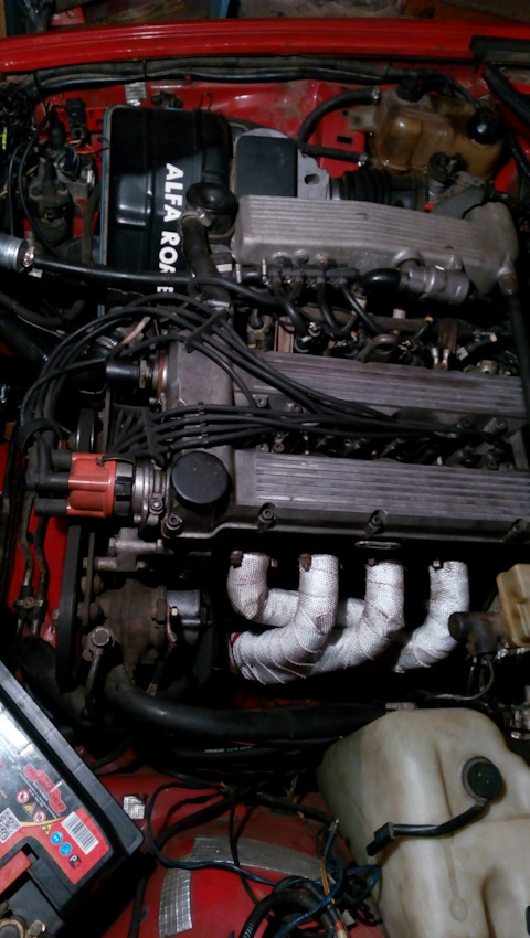

Давно хотел, и таки сделал. "Утеплил" выпускной коллектор стеклотканевой лентой. Чтобы уменьшить негативное влияние высокой температуры на тормозную жидкость и жидкость ГУРа. В последнем случае — не помогло. Перебранная хвалеными мастерами рейка так же безбожно течет((

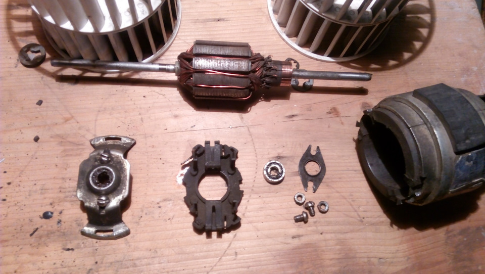

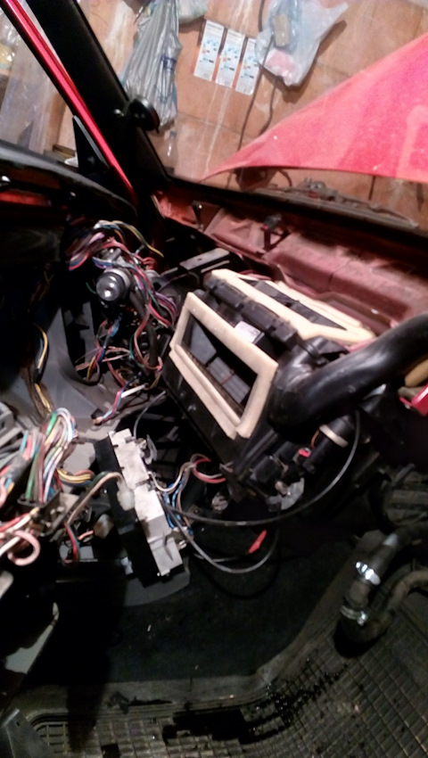

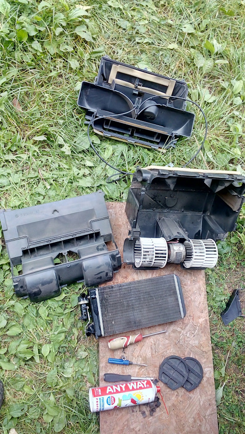

Но когда ты включаешь печку, и вместо тишины и тепла раздается поросячий визг, это начинает немного раздражать. И ты выбираешь день, разбираешь пол-машины, снимаешь печку, меняшь свой вентилятор на недавно присланный б/у, разбираешь и тщательно смазываешь. Аккуратно и внимательно собираешь все обратно. Включаешь и радуешься тишине… день, два. На третий день появилось легкое шуршание, на четвертый — грохот. И это уже начинает не на шутку раздражать.Но ты уже принял решение, что серьезно подойдешь к этой проблеме, и найдешь новый, НОВЫЙ моторчик печки, как бы невероятно это не звучало.
В очередной вечер, после работы ты заводишь машину, легкое нажатие на газ и оставляешь на прогрев… Но она глохнет, т.к. очень низкие холостые. "Такого ведь не было" — констатируешь ты и садишься снова в машину. И снова заводишь, и пять минут греешь ее покачиванием педали газа. Прогревшись, она кое-как держит обороты. Ты приезжаешь домой, достаешь набор ключей, тестер и открываешь капот. Наметанным взглядом фиксируешь, что все на месте, все шланги целые, все провода подключены. Тут ты вспоминаешь, что у тебя уже такое было, и тогда ты поменял регулятор холостых. На такой же, рабочий б/у. Проверяешь его. Ну вот. Накрылся. Что ж, будем искать НОВЫЙ!
Дальше ты замечаешь, что после даже небольшой стоянки под машиной появляются капли какой-то жидкости. Да, это антифриз. Течет радиатор. Ты вспоминаешь, что твой друг как раз продает б/у радиатор с разобранного донора. Звонок, посылка. Помыл, установил. И на утро под машиной те же пятна! Капец, ищем НОВЫЙ радиатор!

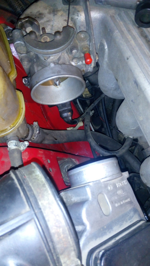

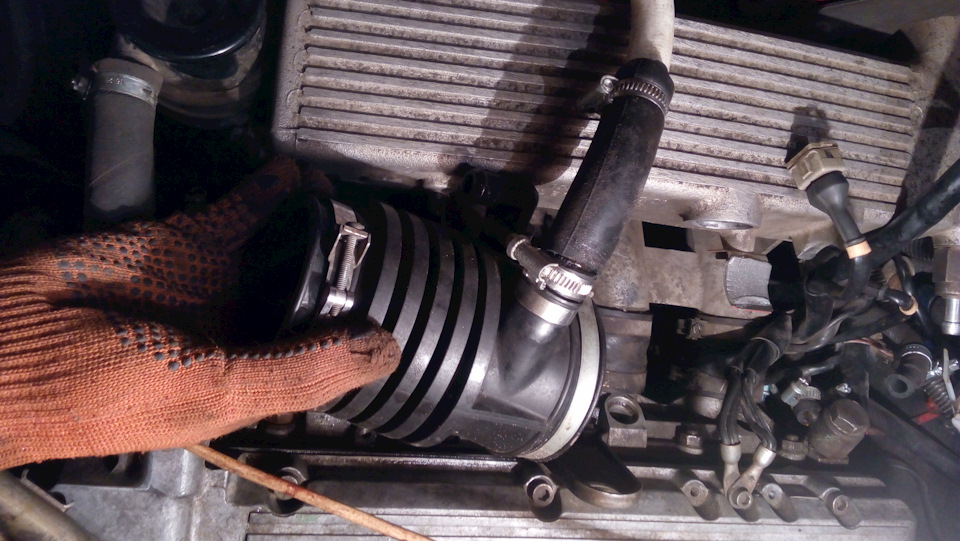

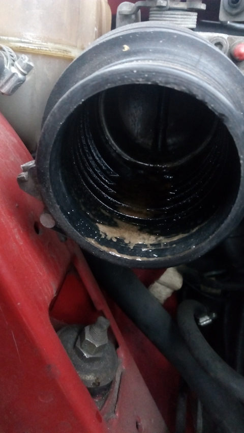

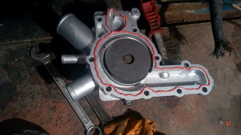

Это только верхушка айсберга. Как оказалось, сапун был забит льдом, и выяснил я это, только когда масло поперло из всех щелей, в т.ч. и из-под щупа, при повороте дроссельной заслонки на заведенном движке.
Разобрал все, помыл и почистил. Движку стало гораздо легче дышать, обороты стали ровнее, и масло течь перестало.

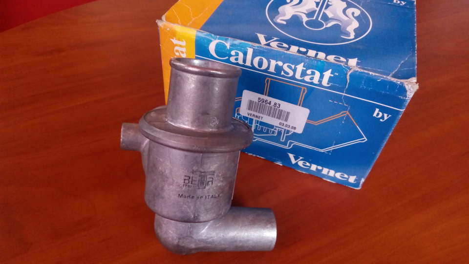

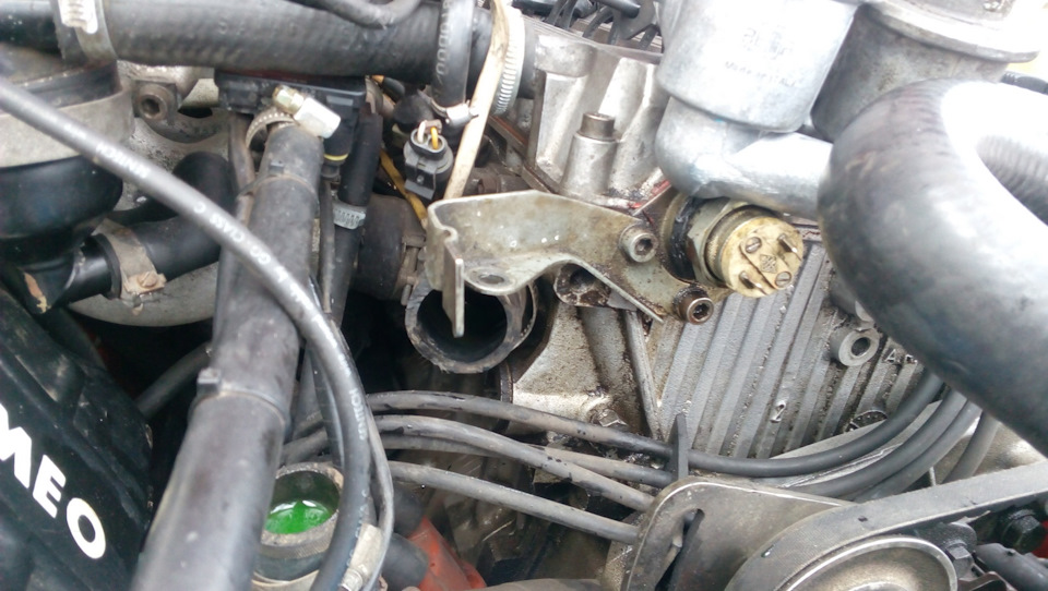

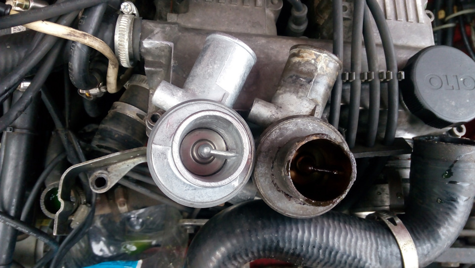

Следующим этапом стала замена термостата
Пройдя череду неудач с б/у запчастями, купил новый. Старый заклинило в режиме ``чуть-чуть пропускает``, из-за этого летом движок перегревался, а зимой недогревался.

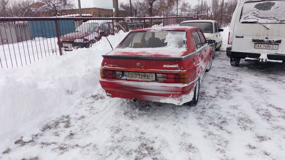

Суровые зимние условия — не помеха для веселья. Хорошая зимняя резина+правильная прокладка между рулем и сиденьем=идеальная траектория))

Эпопея "печка АР 75" во всей красе.
Пожалуй, все владельцы 75-ок рано или поздно сталкиваются с проблемой моторчика печки — он начинает шуметь. Причем иногда этот шум переходит все мыслимые пределы, моторчик начинает тарахтеть, жужжать и визжать, как недорезанный свин. Нервное напряжение (или, скорее, раздражение) доходит до красной зоны и приходится с этим что-то делать. Ну, с моторчиком.
Однажды я уже проходил эту эпопею, и решил, что нашел выход, поставив подшипники вместо втулок. Печка у меня около полутора лет отработала, но с подшипниками она стала шумнее, во-первых, а во-вторых, смазка в подшипниках рано или поздно высохнет, и начнется усиленный износ, и подшипник либо заклинит, либо он будет шуметь и дребезжать описанными выше способами.
Начиналось все еще года полтора назад, когда надоел шум печки, и по наущению одного из одноклубников, я поставил подшипники вместо печки.
Полной тишины не было, подшипник таки шумнее, чем втулки, но было норм. Но относительно недавно печка начала шуметь при включении вентилятора.
А к тому же и печка забилась, нужно было разбирать. Все обошлось — забился только шланг подачи теплой жидкости к печке. Туда загнало кучу грязи с блока цилиндров, которую я расшевелил при снятии-установке ГБЦ. Все промыл, смазал моторчик печки (как оказалось, подшипники — не лучшее решение. Опять жужжат, как ненормальные, выброшу, поставлю втулочный обратно).
Параллельно сделал то, что давно планировал и никак не "доходили руки": проклеил антискрипом торпедо.
И сейчас меня раздирает дилемма — искать новый моторчик или восстанавливать старый?
Пока я думаю, и жду советов бывалых семсятпятководов, выложу пошаговую инструкцию разборки моторчика печки. Может, кому-то полезно будет. Кстати, производитель рекомендует менять моторчик в сборе, не разбирая его. Блин, толковый совет, только новый оригинальный моторчик печки стоит около $200. Так что думайте сами))
Общий вид снятого моторчика. Щетки и провода уже сняты. Положения крыльчаток на фото НЕПРАВИЛЬНОЕ, должно быть наоборот. Щеточный узел должен находиться справа, и при условии, что клеммы щеток расположены сверху, красный провод подключается сзади, черный — спереди
Крыльчатки ставятся этой стороной наружу, с каждой стороны и фиксируются металлическими защелками. Снимать защелки надо аккуратно, не проворачивая, а стягивая наружу, слегка покачивая (можно плоскогубцами)
Для того, чтобы вытянуть якорь, необходимо с одной стороны аккуратно выбить боковину. Я выбивал с обратной от щеток стороны (слева).
Щеточный узел снимается легко, просто отгибаются четыре металлических усика.
Это — как выглядит заводская версия, со втулками.
И разбирается она просто — проворачиванием подпружинивающей пластины, и она выходит из защелок
У меня же уже стояли подшипники, и т.к. я сломал при разборе защелки, пластины я закрепил болтами
Вот такая красота у меня на якоре. Видимо, из-за того, что неправильно стояли крыльчатки, соответственно, мне пришлось инвертировать полюса для правильного направления вращения крыльчаток. Этот якорь уже под замену.
Ну вот, собственно, и все. Последовательность сборки — обратная. Важно все делать аккуратно, чтобы не сломать усики крепления щеточного узла, и чтобы сохранить зазоры и центричность якоря относительно статора.
Подвожу итоги.
Мой якорь под замену — ищу б/у якорь без выработки на валу в местах, где были втулки.
Нужно заказать у токаря две латунных втулки, и установить их вместо подшипников.
Собрать все и правильно установить.
Советы, комментарии по существу и другая полезная инфо по этой теме - приветствуется!!
Часть информации и две фотки с датами взяты здесь
По номеркам (оригинал и предполагаемые аналоги):
60742932 Оригинал Альфа/Фиат/Лянча
698035 VALEO (плохо бъется по каталогам, надо проверять)
AL7503 AVA QUALITY COOLING (и тот же номер PRASCO)
