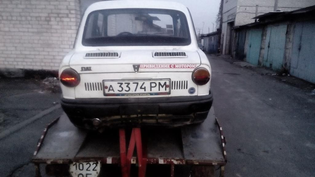

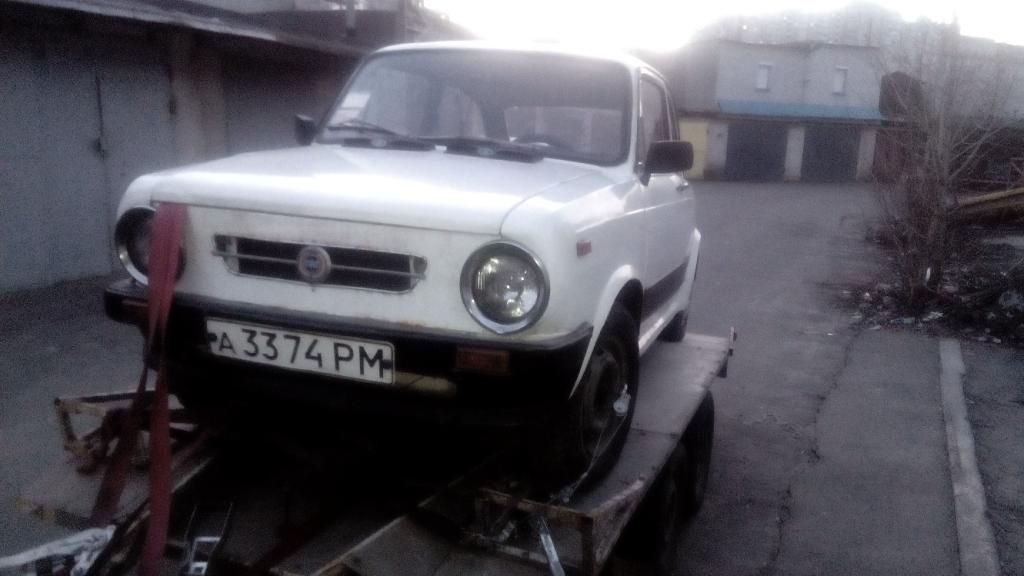

Машина не моя... Моего сына :)
1971 год. Весьма заколхожена. Из родного: кузов, двери, капот, часть стекол (все, кроме лобового и правой двери), основные элементы подвески, задние фонари... Кстати, обнаружил интересную деталь. Если верить сайту рикамбио, такие же задние фонари использовались для стратоса(!!!) и форда гт40 :) Ну а все остальное - сборная солянка.
Какие планы? Полная реставрация. По экстерьеру вроде определились. Будем делать реплику Abarth OT 1600. Об этой машине будет отдельный пост.
По технике, пока в раздумьях. Время еще есть. Идей много. От обычной гражданской машины со спокойным мотором до среднемоторной закаркашенной гонки. Ну а пока начинаем первый этап - полная разборка. Ждите новостей :)

Немного подробнее о том, с чего начинаем. Фиксируем для истории ))
Самопальные бампера и молдинги, самопальный капот, самопальная панель с решеткой между фарами, "великолепный" тигрово-гепардовый салон, торпедо — сборная солянка, зеркала левые, поворотники на крыльях тоже, фары от копейки, дворники от заза, в багажнике все переделано под передние расположение радиатора. Лобовое стекло от заза резанное, в правой двери вырезалось по месту, остальные стекла родные — есть шанс, что кузов сильно не били. По технике: двигатель шкодовский от рефрижератора, КПП от заза сороковки, сцепление микс заза 30 и 40, стартер заз 30, генератор от москвича, карб заз, задние ступицы заз, в передних ступицах вазовские подшипники через втулки, радиатор вазовский, задние пружины резанные от газ 21, амортики подбирались и переваривались крепления, коллектора самодельные.
Вот собственно краткое описание того, что видно, и о чем рассказывал предыдущий хозяин.
Заниматься машиной особого времени не было еще. Пока только бампера успели посрывать )))
Продолжение следует...
