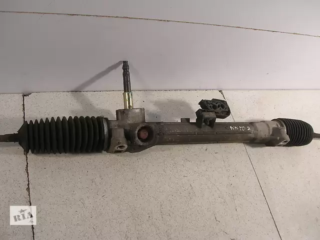

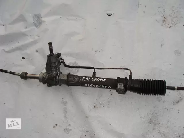

есть варианты рулевых реектолько у них есть отличие
1. Изображение
2. Изображение
